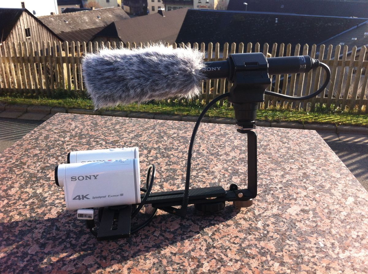

Ich wollte das schon bei meinen beiden FDR X1000 Kameras vor 3 Jahren machen, um 3D-Aufnahmen mit diesem Setup machen zu können, ohne danach die Videospuren immer erst ausrichten zu müssen:
Action-Cam-3D-AufbauAction-Cam-3D-AufbauKlappt leider nicht.
Man hat immer einen minimalen Versatz.
Jedoch kann ich anhand der Audiospur mit der Software (Magix Video Pro X), welche ich mittlerweile nutze mit einem Klick synchronisieren.
Kleiner Einschub - selbst das war bei 3D Aufnahmen nicht genug, da dort schon wenigste Millisekunden reichen um den Effekt zu zerstören. Ich musste also mit 120fps aufnehmen (1080p) und anhand eines optischen Markers (Bewegung/Lichtblitz) synchronisieren. Dafür war die Audiospur einfach nicht genau genug.
