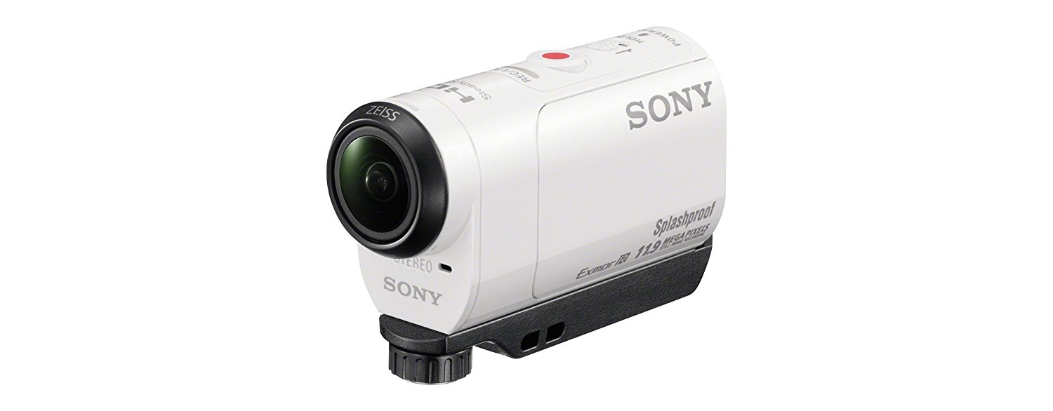

Hallo,
ich suche Hilfe.
Ich bin leidenschaftlicher Biker und möchte meine Touren festhalten und im Winter gucken. Also kauft man sich eine Action Cam und los geht´s - dachte ich...
Jetzt kommen Fragen auf und ich finde mangels Hintergrundwissen kein Lösung und bitte daher hier um Unterstützung.
Ein paar Links oder Tipps und Hinweise, so dass ich über die ersten Meter komme.
Ich versuche mal zu schildern wohin die Reise gehen soll:
Nach seeeehr langer Suche habe ich mich für die Sony HDR AZ1 entschieden.
Zur Wahl standen: Qumox SJ4000 (hatte ich am Bike und bin nicht klargekommen), TomTom Bandit, Sony AS 100/200, Telefunken 170/5, und noch ein paar - ist nicht weiter wichtig.
Entscheidend war:
1. Bei der Qumox konnte mein Fernseher das MOV Format nicht lesen
also ein paar Youtube Videos geschaut und nette Spielerchen gefunden
2. Ich hätte gern auch ein paar "Spielerchen" wie GPS, Geschwindigkeit u.s.w. eingeblendet
3. ich brauche eine Software zur Bearbeitung, die mich nicht stunden an den PC bindet
TomTom gefiel mir ganz gut...schütteln und der Clip ist fertig - dachte ich.
Nach dem Lesen einiger Rezessionen wurde mir klar, dass die Software unausgereift und seit Jahren in der Beta-Phase steckt und sich so richtig keiner mehr bei TomTom kümmert.
Sony ist mir ein Begriff und nun kommt meine AZ1 in 2 Tagen.
Genug Vorgeschichte!
- Tour: 300-500km mit 1-20 Bikern mit stündlichen (Käffchen)(Puller)Pausen
- Kamera auf das Büffelhorn geschnallt:
https://www.amazon.de/gp/product/B01...A2N58YCCQNSUNR
- Geschwindigkeit selten über 100km/h
Meine Fragen sind wie folgt:
Mein (gefährliches)Halbwissen steht in Klammern
Welche Einstellungen nimmt man vor? (720 bei 120 Bildern für spätere SLOMO)
Stellt man den Stabilisator ein oder aus? (AUS, weil zum Nachbearbeiten besser)
Lässt man die Kamera ständig an? (Powerbank mit 50.000 Ah ist dabei)
Ein ganz langer Clip 32GB und später rausschneiden? Habe 3 32GB SD Karten(?)
Automatische kurze Minutenclips und in den Pausen löschen, was nicht gefällt? (?)
Mit der Fernbedienung immer wenn es interessant wird Aufnahme starten? (?)
Lässt man beim Aufnehmen die GPS und Geodaten ständig in den Clip einfließen und entscheidet sich später ob und an welcher Stelle das angezeigt wird oder ist das im ganzen Film immer präsent?
Ich liebe rockige Musik und will den Tom beim fahren aus haben und später mit z.B. Thunderstruck hinterlegen. In den Pausen will ich ggf. die Truppe filmen - mit Ton.
Kurz und gut:
Wie bekomme ich einen interessanten Film einer Tagestour mit ein paar "Spielerchen" hin?
Ich habe noch nie ein Video bearbeitet und kenne auch keine Software.
Sorry viel Text aber vielleicht erbarmt sich ein begeisterter Action Cam Filmer und hilft mir auf die Sprünge.

Hallo babcom,
ich versuche hier einmal zu helfen.
Zuerst einmal empfehle ich, die AZ1 ohne Gehäuse zu nutzen - die Linse im Gehäuse ist aus minderwetigerem Material als die eingebaute Linse (Zeiss) und somit verlierst du optische sauberkeit.
Außerdem scheint es bei Nutzung mit Gehäuse zu einem Phänomen zu kommen, bei dem sich die Sonne, wenn sie irgendwo vor der Kamera am Himmel steht, zwischen der Gehäuse- und der Kameralinse hin- und herspiegelt und ein roter Punkt im Bild auftaucht.
Die Kamera kommt mit einer kleinen schwarzen Schiene, welche ein Anbringen an normalen 1/4 Zoll Schrauben ermöglicht.
Siehe hier:
undefined
Du wirst wahrscheinlich im MP4 Modus mit 28Mbit/s filmen (da dein TV bestimmt auch kein XAVC-S kodiertes Material abspielt), weshalb du auf jede 32 Gb Karte 148 Minuten speichern kannst.
Hierbei würde ich nicht 720@120fps nutzen, sondern bei 1080p@60fps bleiben, die höhere Auflösung ist einiges wert und 60fps erlauben immer noch eine Verlangsamung um etwas mehr als die Hälfte (je nachdem ob du bis auf 30 oder 24 fps runter gehst).
Die Stabilisierung würde bei 720p eh nicht klappen, da nur elektronisch und somit nicht in jedem Modus verfügbar.
Zudem kann ich nur von einer Anbringung direkt am Bike abraten - je nach Motorrad(-motor) gleicht sich die Frequenz der Bildrate oder einem Vielfachen dieser an, was dazu führt, dass das Bild unbrauchbar wird.
Bringst du die Kamera an deinem Helm/deiner Brust an, schluckt dein Körper eben diese Vibrationen und das Ergebnis ist um einiges besser.
Solltest du die Kamera neu erworben haben, kommt sie mit zwei Klebehalterungen, ein angewinkeltes Stück, was eine Neigung nach oben/unten sowie leichten seitlichen Versatz erlaubt gibt es auf Amazon - damit habe ich bisher die besten Erfahrungen gemacht.
Anbringen mit Profitipp im Video (ist nur ein Fahrradhelm, jedoch funktioniert es genau so mit einem Motorradhelm). Klebeband ist dieses hier.
Willst du GPS einsetzen, musst du die Kamera mit der Fernbedienung gekauft haben, da die AZ1 technisch zwar der AS100 gleicht, aber auf das GPS Modul verzichten musste, um die kleinere Bauform zu erreichen.
Ist diese aber verbunden, frisst die Kamera enorm viel Strom, weil dann der WiFi-HotSpot der Kamera an sein muss.
Da lobe ich mir die Funktion der neueren HDR AS300 und der FDR X3000, welche sich per Bluetooth aus/einschalten lassen und somit Strom während der "Aufnahmepausen" sparen können.
Geht dir die AZ1 aus (falls bei Aufnahmestopp den "Auto-Off" eingestellt - nach 15 bis 60 Sekunden), musst du am Gerät einschalten.
Einzelne Clips von der Kamera löschen sollte übers Handy gehen (nur bei MP4).
Als Software kann ich dir die Einsteigersoftware von Magix empfehlen.
Ich hoffe ich habe jetzt nichts wichtiges überlesen (muss hier dauernd rauf/runter scrollen) :grin:
Falls doch einfach nochmal in ner Antwort wiederholen.

Hallo Nic,
vielen Dank für die einleitenden Worte.
Der Tip: "
Die Stabilisierung würde bei 720p eh nicht klappen, da nur elektronisch und somit nicht in jedem Modus verfügbar."
ist gut und wichtig für mich.
Ich nahm an, mein Panasonic 50"" hat mit dem 720 Bild von ZDF eine gute Schärfe, mehr brauche ich nicht und nehme dafür lieber mehr Bilder...
Aber mal zurück zum großen ganzen...
Ich habe mir von einem Bekannten mal ein 3min Clip von seiner SJ5000 geben lassen und probiere schon mal ein bisschen rum...
Die 3min (von einer SSD 840pro) laufen ca. 30min durch die Sony Software.
Habe den Original Ton abgeschnitten und Thunderstruck eingelegt.
Hätte ich Geodaten im Rohmaterial gehabt, hätte ich es an dieser Stelle einfügen können?
Richtig?
Dann das Video zurück auf die SSD - ca. 45min Speicherdauer - für die Tonänderung...
Dann dieses Video durch Prodrenalin v1 (Empfehlung aus einem Blog) - bearbeitet habe ich die Sache recht flott (Fischauge, ISO, Shutter) und wieder zurück auf die SSD - in 60min.
Ich fasse mal zusammen: 3min Rochmaterial 2 Stunden Bearbeitungszeit (d.h. zusehen wie der Balken rennt...)
Wie mache ich das mit 8 Stunden Material nach einer Tour???
Mache ich was falsch?
Und immer noch die Frage nach den Einstellungen und der Art der Aufnahme...
Also 1080p und 60fps?
Und was wäre noch sinnvoll?
Geodaten an der Fernbedienung immer auf an?
und dann...?
Über die FB je nach gusto die Aufnahme starten?
(Akku ist kein Problem habe eine 50.000 Ah Powerbank und wenn dass nicht reicht noch einen Zugang zum Bordnetz)
Die Kamera auf einen 1 oder 2 oder 3 Minuten Intervall stellen und laufen lassen bis die 32GB voll sind? Also 148 einminütige Clips...
oder
Die Kamera einfach einschalten und laufen lassen?
Eine Befestigung am Helm scheidet aus.
Gründe: 2 Ästhetische (Aussehen wie ein Teletubbi...darüber würde ich noch nachdenken) aber (an meinem Roof Boxer für 500EUR kommt kein Klebepad...  :=)
Für den Körper ist mir nichts sinnstiftendes eingefallen.
Vor der Brust:smileyshame_on_you:
Auf der Schulter: Bei Schulterblick verstelle ich die Kamera.
Auf der Kniescheibe wäre sicher eine interessante Position. Fällt mir aber keine gute Lösung ein.
Auf dem Tank geht auch nicht: da ist mein Tacho
Ich dachte an den innersten Rand meines linken Lenkergriffs. Noch auf dem Griffgummi aber ganz nah an der Spiegelhalterung. Durch die Gewichte am Lenkerende und die Hand gleich neben der Kamerahalterung hoffe ich die Vibrationen gering zu halten. Und auch die Soziusfussraste habe ich im Blick.
Aber all das nützt nichts wenn ich die Videos nicht vernünftig aufnehme und dann bearbeite...
Einstellungen:
Auflösung: 1080p 60fps
Clipintervall:..........(oder nicht...wenn JA wie lange)
GPS: immer AN
Software:
Sony (für Geodaten und Schnitt)
ProDrenalin (für Verbesserungen)
Zubehör:
habe das Bike Pack genommen
Klemmhalterung aus ALU
Wer helfen kann und will...einfach den Text zwischen den Sternen kopieren und ergänzen.
1000 Dank
IamNic
Wenn du mit "Sony Software" den "Action Cam Movie-Creator" meinst, dann kann ich dir nur zustimmen - unglaublich langsam das ganze - warum das so ist habe ich nie nachgeforscht, da ich die Software sofort wieder geschlossen habe und zurück zu meiner normalen Software gekehrt bin, da diese sofort da ist und ich direkt schneiden kann.
Ja, die GPS Daten hättest du dann dort einfügen können, wobei das auch bei DashWare geht.
Dein Material haust du einfach zischendrin immer per Net-/Notebook auf eine externe HDD/SSD und bearbeitest es danach - hierbei gilt "in der Kürze liegt die Würze" - mehr Rohmaterial zu haben ist immer besser als zu wenig zu haben (ist wie beim Haare schneiden - was wegnehmen geht immer, rankleben wenn schon ab ist schlecht).
Keiner möchte einen 5 Stündigen Spielfilm aus ungeschnittenem Material sehen - 5 - 10 Film-Minuten pro "Tour-Tag" sollten reichen.
Du kannst natürlich die Kamera am Bike anbringen, ich kann dir aber sagen, dass es dann ca. so aussehen wird: https://youtu.be/OCuQ2ajG6Z8?t=73 -> es ruckelt mal mehr mal weniger, je nachdem, wie die Motor-Vibrationen mit der Bildfrequenz interferieren. Die Person im Video ist außerdem sehr langsam gefahren - es wird bei höheren Geschwindigkeiten noch schlimmer: https://www.youtube.com/watch?v=dHlIb9aTyiA
Dem Herren hier habe ich damals kommentiert, er solle doch mal einiges mit der Halterung ändern (an den Helm ran heften), was nach einigen Tagen dann so aussah: https://www.youtube.com/watch?v=50zUlgzq5t0
Außerdem finde ich nicht, dass man mit seitlich angebrachter Kamera wie ein Teletubby aussieht - die haben ihre Antenne doch immer oben aufm Kopp.
undefined
Klebehalterungen lassen sich nebenbei bemerkt auch nach Jahren Rückstandslos entfernen (vorrausgesetzt natürlich die außere Schale des Helms besteht nicht aus einem sonderbaren Material).
Geodaten kannst du immer an lassen, jedoch frisst die FB auch hier mehr Strom als ohne (wobei GPS nur einen Bruchteil ausmacht).
Die Kamera hat meines Wissens keine Möglichkeit nur 1; 2 oder 3 Minuten lange Clips zu erstellen. Bei ner SDHC Karte (was deine 32GB Karte ist), wird sie jedoch nach 4GB das File zerteilen (da FAT32 Formation der Karte).
- Nic

Hallo Nic,
abermals Danke.
Ich fasse das wieder für mich zusammen. Berichtige mich bitte...
Wenn ich also den Film also nicht automatisch in kleinen Häppchen bekomme...
Einschalten und losfahren oder immer wenn ich das Gefühl habe, dass es spannend wird auf die FB drücken?
Wobei die FB immer an sein muss, da ja sonst kein GPS getaagt wird?
Aufnahme ein 1080p60fps in mp4?
Brauche ich denn die langsame Sony Software? Oder gibt es eine Alternative?
Die eierlegende Wollmilchsau wäre nicht schlecht.
Rohmaterial vorne rein - Schnitt - Schnitt - Schnitt - Sound - die Videgeschwindigkeit passt sich dem Sond an - ein paar Standbilder und SLOMO - Fischaugen und Wackler weg - Farben und Helligkeit besser und raus.
Und das Ganze Anfängerkompatibel.
Das wird es sicher nicht geben aber hast Du einen Tipp?
