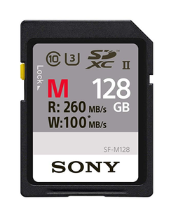

Por lo que me dices es muy probable que sea un problema de velocidad de la tarjeta, que vaya muy justa en velocidad y a veces depende de la escena que no sea suficientemente rápida. Por ejemplo las Micro SD con adaptador se calientan más i pierden velocidad  de escritura. Prueba con alguna tarjeta gama 10 u3 de 90mb de escritura (piensa que la mayoría te anuncian la velocidad de lectura que suele ser mas alta y no sirve para grabación de vídeo) o una de estas (es la que tengo yo y nunca me ha fallado en vídeo):
Captura de pantalla 2019-04-02 a las 13.23.44.pngCaptura de pantalla 2019-04-02 a las 13.23.44.png
