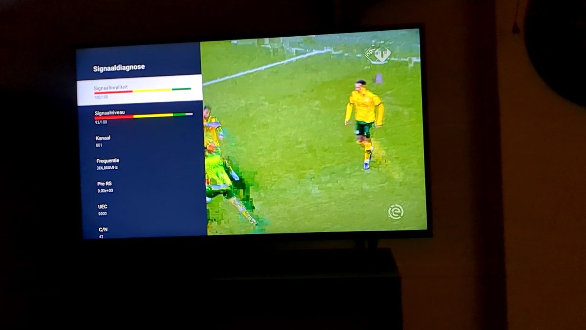

Ben in het bezit van de Sony KD-43X80J.
Ik heb alleen problemen met de CI+ Module van Ziggo.
TV vindt alle zenders in de goede volgorde. Krijg goed beeld op de vrije kanalen (NPO1, 2,3 ). Totdat ik de CI+ Module in de tv stop. Dan krijg ik (veel!) storingen in beeld.
Volgende al geprobeerd:
- De tv rechtstreeks op het aop gezet
- Andere CI+ module gebruikt waarvan ik weet dat deze goed werkt
- Andere TV geprobeerd op hetzelfde aop, deze werkt prima
- De TV bij een familielid geprobeerd op het aop waar het familielid geen problemen had met hun CI+ module
De signaalwaliteit is prima:
Signaalkwaliteit 100/100
Signaalsterkte 93/100
Alles in het groen dus. Geen dips wanneer er blokjesvorming optreed.
De storingen vinden alleen plaats wanneer de module in de tv zit. Dan heb ik storing op alle zenders.
Laatste firmware is erop gezet. (4-12-2024)
Ik weet het verder niet meer. Hebben jullie nog ideeen?

Dit probleem wordt niet door de CI+ module of signaalsterkte /kwaliteit veroozaakt. Helaas zou het moederbord vervangen te worden. Als tijdelijk oplossing kan je de X80j op 04444 installeren en voor de zenders in je abo de applicatie van ZiggoGO TV installeren.

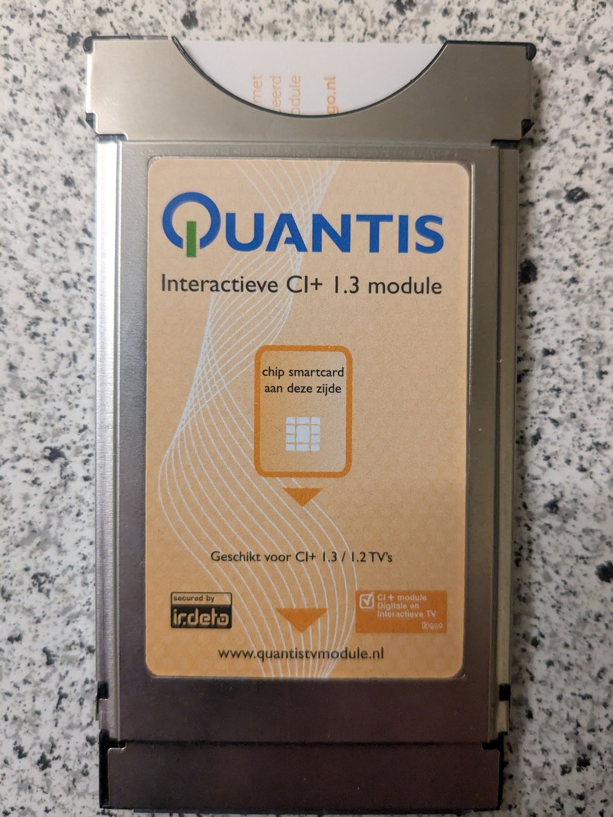

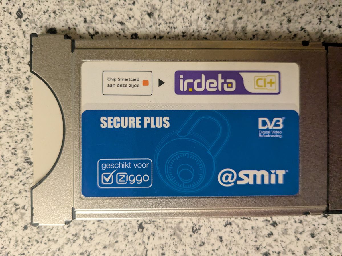

Dag,
Ik heb de volgende modules getest. Bij beide dezelfde problemen.
Deze modules werken in een andere Sony tv die ik hier heb staan prima.
Met deze modules zou je geen problemen mogen hebben. Als je zeker weet dat de module 100% goed aangedrukt in de tv zit en de kaart idem dito, dan ligt het probleem bij het toestel zelf helaas.
De gebruikte en geteste modules 100% zijn goed, dit beeld probleem heeft hier ook voorgedaan op zo wel de X95j als de X95k de afgelopen tijd i.c.m. de orginele CI+ module van Ziggo. Nadat het moederbord was vernieuwd was het beeld probleem ook opgelost
