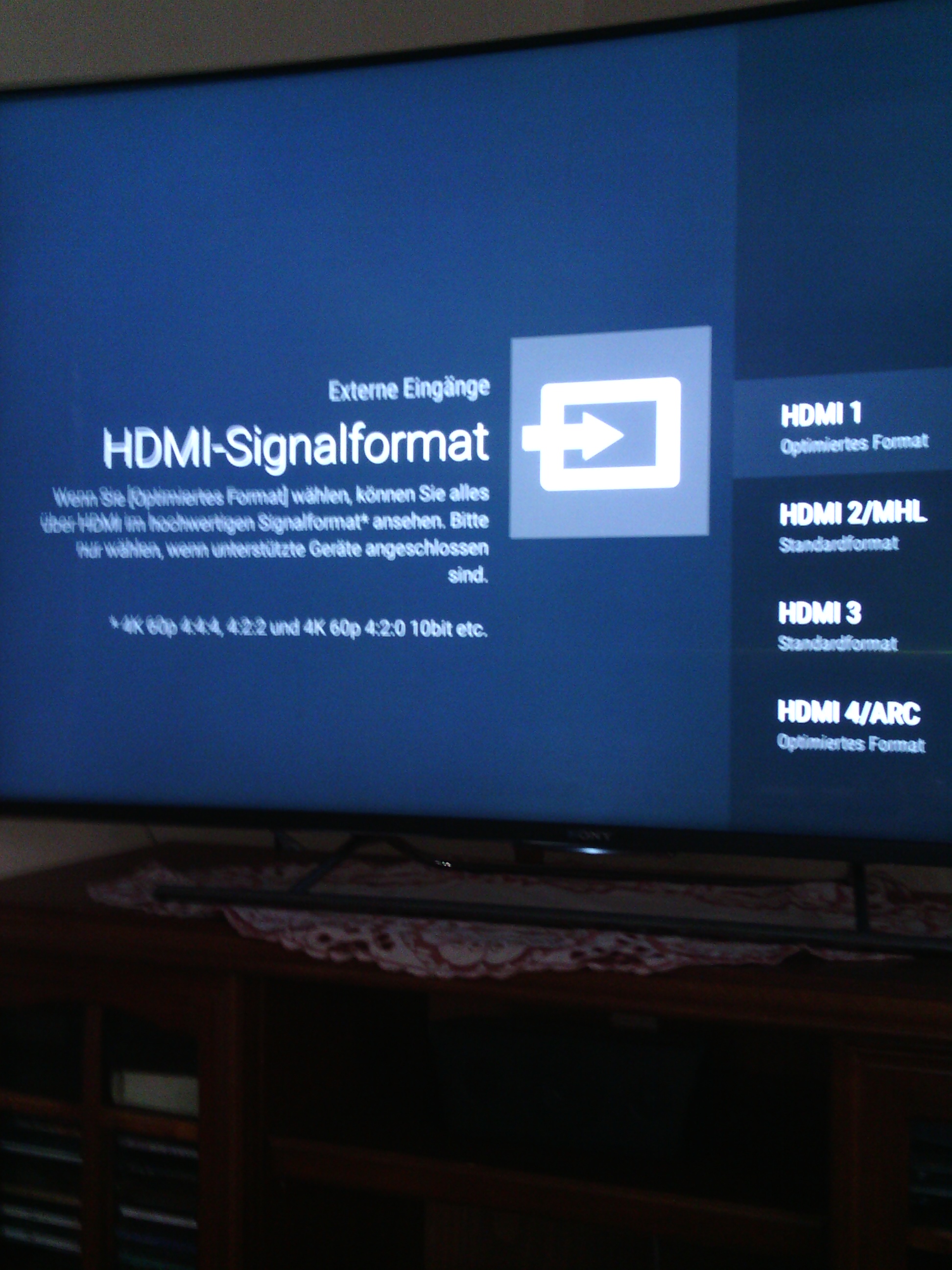

[So ich habe das Bildproblem nochmal genauer unter die Lupe genommen und heraus gefunden was das Problem ist! Ich hab jetzt mein Mediaplayer von NVIDIA bekommen. Dieser kann 4K/60p sogar 10Bit (was der TV ja nicht unterstützt!!!) und sogar das 4:4:4 Ich habe das geteilte Bild wie ich es oben schon gezeigt habe nur dann wenn ich bei den HDMI Eingängen auf HDMI-Signalformat auf "Optimiertes Format" gestellt habe. Was ja bei ein Mediaplayer der 4K ausgibt auch Sinn macht! Habe alle HDMI Eingänge so eingestellt. Aber den Bildfehler habe ich nicht wenn Geräte dran sind die nur 1080p unterstützen. Wenn ich die Einstellung vom "Optimiertes-Format" raus nehme ist der Geteilte Bild weg!!! Der Mediaplayer gibt zwar immer noch 4K aus und ich sehe auf dem ersten Blick auch erstmal Lein Unterschied. Ich werde heute Abend das mal mit meinem PC ausprobieren, denn den kann ich auch auf 4K stellen. Um zu sehen ob dann der Fehler da auch auftaucht. Mit freundlichen Grüßen Lehmi]
Bei mir genau umgekehrt! Bei mir standen alle HDMI-Eingänge auf auto und alles funktionierte. Von heute auf morgen (kein Update gemacht!) kam plötzlich über keinen Eingang mehr ein Signal. Egal, ob 2k oder 4k-Geräte angeschlossen waren. Aus Verzweiflung habe ich dann mal alle Eingänge auf optimiert gestellt und siehe da, alle Eingänge funktionierten wieder.

Das Gerät erkennt meinen Fernseher als 4K und erlaubt mir nur 4K Einstellungen vorzunehmen. Das heißt: ich kann im Videomodus über HDMI nur4K60Hz, 4K50Hz, oder 4K24P eingeben.
Auch wenn ich einstellung bei HDMI zurück stelle von dem Optiemierten Format kann ich den Player auch normal nutzen und der lässt sich auch mit 4k/60p weiterhin bereiben.
Wie schon geschrieben sehe ich bei der Umstellung vom HDMI keine unterschiede!
aber es muss einen ja geben sonst könnt man das auch weg lassen
