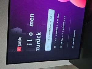

Hallo,
bei meinem KD55AG8 - etwa 5 Jahre alt - funktionieren Bild und Ton prinzipiell einwandfrei.
Seit neuestem treten jedoch folgende Fehler auf:
  • fehlende Buchstaben in Systemmenüs sowie auch in Apps
  • Artefakte in Systemmenüs sowie in den Apps
  • flackernde Artefakte in Systemmenüs und Apps während Animationen laufen, z.B. Cursor bewegen
  • die Fernbedienung reagiert nur noch ca alle 10 Sekunden. Sie reagiert immer einen Tastendruck einwandfrei, dann etwa 10s gar nicht, dann wieder 1 Druck OK, usw.
Wenn man sich mühsam zum Wunschinhalt manövriert hat, laufen Bild und Ton wie gesagt einwandfrei.
Es hat vor etwa 1 Jahr mit leichten Artefakten in den Menüs angefangen.
Batterien, Reboot und Werksreset bereits mehrfach gecheckt und durchgeführt, ohne Besserung.
