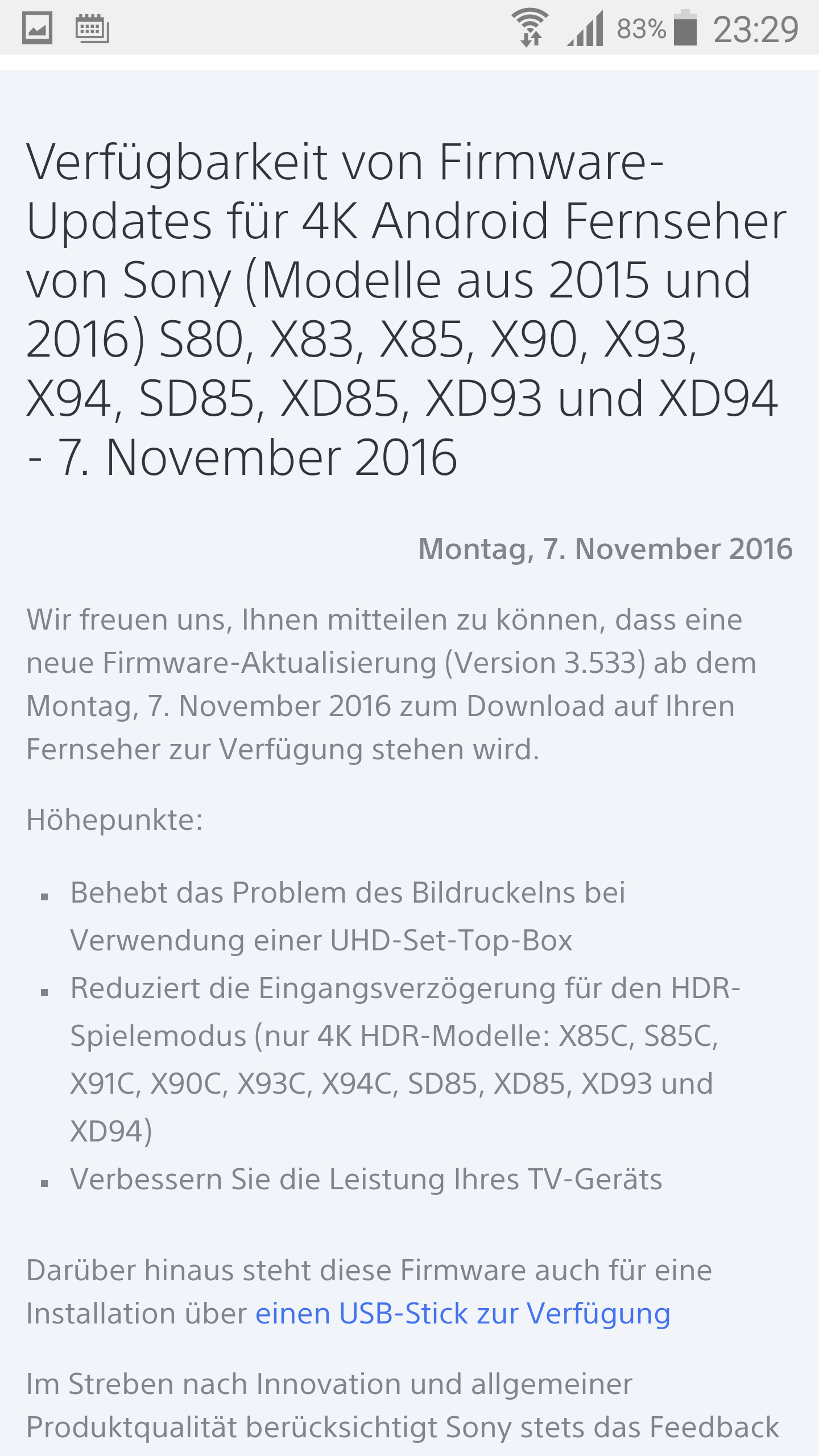

Ich habe das Letzte Firmwareupdate (07.11.16) installiert. Laut offiziellem Changelog ist die Rede von einem HDR-Spielmodus. Meine PS4 pro schaltet automatisch auf HDR um. Nur heißt der Modus HDR-Film. Sieht auch gut aus. Ich frage mich alöerdings, ob die verringerten Inputzeiten auch für diesen Modus gelten und wieso ich keinen HDR-Spielmodus finden kann, trotz neuester firmware. Gruß RikScreenshot_2016-11-14-23-29-29.png

Hallo Rik,
es ist der gleiche Modus und der optimierte Input Lag gilt auch hier.
Die Formulierung in der Ankündigung war etwas unglücklich gewählt.
Schöne Grüße
Peter

Hallo Rik,
Schöne Grüße
Peter

Hallo Peter. Besten Dank für die schnelle Antwort. Ist denn bekannt, bei wieviel ms der Inputag für Spiele im hdr Modus nach dem update liegt? Toll das Sony so schnell bzw. passend zum ps4 pro Release mit einem fw update reagiert hat
