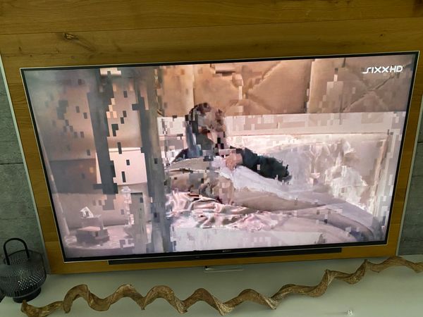

Moin!
Ich habe seit einigen Wochen Probleme beim TV-Empfang via internem DVB-C Tuner. Und zwar habe ich sobald ich das CI+ Modul (Bereitgestellt vom Kabelanbieter) einstecke massive Bildstörungen, egal auf welchem Sender sei es ÖFR/Private/HD/SD wobei die Bildstörungen bei den privaten HD Sendern stärker ausfallen als auf den privaten SD Sendern.
Sobald Ich das CI+ Modul ausstecke, fallen diese Störungen komplett weg, jedenfalls auf den Sendern die ich dann noch empfangen kann.
Ich habe nun auch schon ein neues Modul sowie eine neue Smartcard vom Kabelbetreiber erhalten jedoch bleiben die Störungen.
Habe bis jetzt folgendes probiert (ohne Erfolg):
- Werkreset des Fernsehers
- LNA deaktiviert/aktiviert, W-Lan deaktiviert/aktiviert, Bluetooth deaktiviert/aktiviert
- Ausschalten anderer elektronischer Geräte in unmittelbarer Nähe
- Überprüfung des TV-Signals durch den Kabelbetreiber (es wurde sowohl die TV-Dose sowie das Signal was am Kabel durchkommt überprüft)
- Austausch CI+ Modul sowie Smartcard
Ein fehlerhaftes Kabel kann ich ausschließen da ich extra einen anderen Fernseher an dem gleichen Setup angeschlossen habe und keinerlei Störungen zu sehen waren.
Hat hier jemand ähnliche Erfahrungen gemacht und eine Lösung gefunden? Oder kann ich von einem technischem Defekt des TVs ausgehen?
