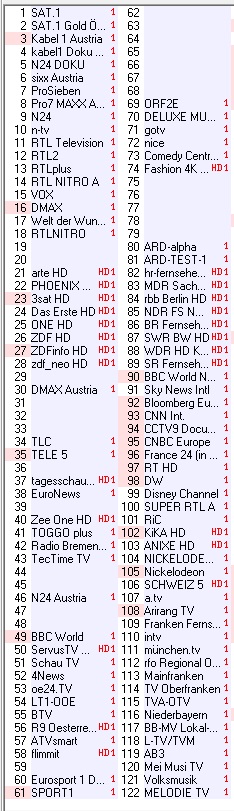

Meine Vorgehensweise war zuletzt  wie folgt:
  1. SAT-Sendersuche am TV
  2. Export auf USB-Stick
  3. Auslesen und bearbeiten im SonyEditor 1,12 (wie unten dargestellt)
  1. Abspeichern auf USB-Stick
  2. Am TV alle Funktionen wie Automatischer Dienste/Senderaktualisierung, interaktive Anwendungen etc. deaktiviert.
  3. TV neu gestartet auch mit längeren halten der "Power" taste an der FB
  4. Importieren der Programmliste am TV

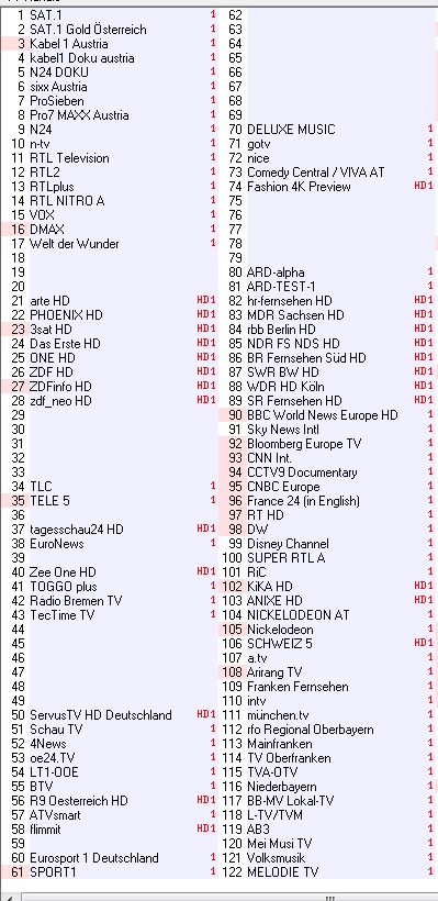

  5. Paar Stunden TV schauen mit folgenden ergeniss:
Wie man sieht sind anstatt den Lücken z.B. auf den Sendernummern 18, 30, 46 etc. von sich selber neue Sender aufgetaucht. Am Ende der Liste sind auch noch ein Haufen Sender (franzözische, englische...) aufgetaucht die ich alle schon gelöscht habe.
Ich will die aber nicht auf der Liste haben, vor allem stört es beim zappen und auch im Guide / Highlights, sind Haufen Sendungen drinnen, die ich nicht sehen will!
Die Lücken finde ich praktisch, derzeit habe ich meine Sender aus den o.g. Gründen ohne Lücken sortiert. Für mich ist aber unakzeptabel, dass nach der von mir sortierten Sndern neue Sender auftauchen obwohl ich die gelöscht habe!
