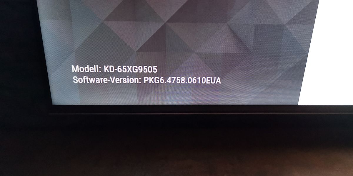

Die Firmware die im HIFI-FORUM diskutiert wird und von anderen, wie auch von mir installiert wurde haben bei mir die Tonprobleme seit letztem Wochenende gelöst. Diese Software ist aktuell auf der neuen XH serie von Sony installiert und da XG und XH bis auf die Lautsprecher baugleich sind läuft sie bei mir und anderen ohne Problem.Ich habe auch einen AVR-X1600H und ich habe keine Tonaussetzer mehr. Ich kann verstehen das manche sich nicht trauen diese Software zu installieren, aber wer den Tread im HIFI-FORUM gelesen hat und das Foto gesehen hat wo ein neuer Besitzer eines XG95 seine aktuelle Software von seinem TV gepostet hat, also wie gesagt bei mir läuft sie.

Hallo, diese Version hat bei mir die hier beschriebenen Tonprobleme gelöst
