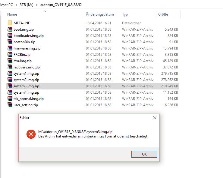

Ich hatte die Idee, dass man evtl. aus der Firmware des Philips PUS7600 die Movie-App extrahieren könnte und diese dann in meinem KD-65X8505C zu istallieren.
Ich habe das Update geladen und wollte die Ordner extrahieren
Aber irgendwie komme ich nicht an die Files ran. Hat einer eine Idee??Unbenannt 2.jpg

@Dietmar.renz
Das wird so nicht funktionieren, ich glaube nicht, dass es die selbe App ist und wenn ist die wohl für Philips angepasst und wird bei Sony nicht gehen. Wenn jemand einen Philips mit ATV daheim hätte, könnte man die App mit ADB copieren und versuchen auf Sony zu installieren. Aber wie gesagt, ich glaub nicht, dass es möglich sein wird.
