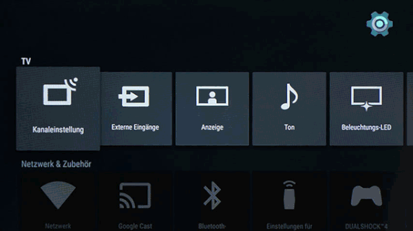

  1. DE_01.gifBei der Ersteinrichtung eure Fernsehers werdet ihr gefragt, ob ihr einen Satellitensuchlauf durchführen möchtet. Bitte bestätigt dies mit „Ja“. Wenn ihr später nach Sendern über Satellit suchen möchtet, öffnet das Menü für den Satellitensuchlauf über: "Home", „Einstellungen“, indem Sie „Kanaleinstellung“, „Digitale Einstellungen“, „Sat-Einstellungen“ und schließlich „Digitaler Satellitensuchlauf“. Bitte bestätigt die Auswahl mit „Ja“.

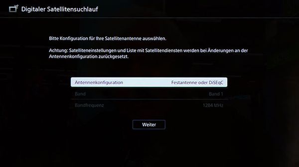

  2. DE_06.jpgWählt zunächst eure Antennenkonfiguration aus. Je nach Anschluss müsst ihr „Festantenne oder DiSeqC“ oder „Ein-Kabel-Verteilung“ auswählen. Die zweite Option ist oft in großen Gebäuden mit vielen Wohneinheiten zu finden. Wenn ihr „Ein-Kabel-Verteilung“ auswählt, werdet ihr nach Band- und Bandfrequenzinformationen gefragt. Erfragt diese Details bei eurem Vermieter oder Satellitentechniker, und gebt sie in an entsprechender Stelle ein. Wenn ihr „Festantenne oder DiSeqC“ ausgewählt habt, ist keine weitere Konfiguration erforderlich. Klickt auf „Weiter“, um fortzufahren.

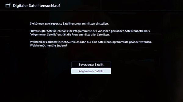

  3. DE_07.jpgNun müsst ihr auswählen, ob ihr einen Satellitenanbieter verwenden möchtet oder nicht. Wenn ihr einen Satellitenanbieter verwendet (z. B. Sky), wählt „Bevorzugter Satellit“ und anschließend euren Betreiber aus. Wenn ihr diese Option auswählt, empfängt der Fernseher die Senderliste in der Regel vom Betreiber – die Reihenfolge kann also festgelegt sein. Wenn ihr keinen Satellitenanbieter verwendet, wählt „Allgemeiner Satellit“ aus. Mit dieser Option könnt ihr die Sender später individuell sortieren.

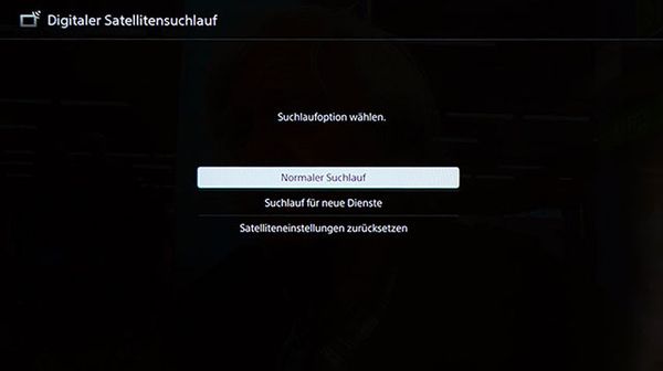

  4. DE_08.jpgWenn ihr den Suchlauf erneut durchführt, wird dieser Bildschirm angezeigt. Wählt eine Option aus, um fortzufahren.

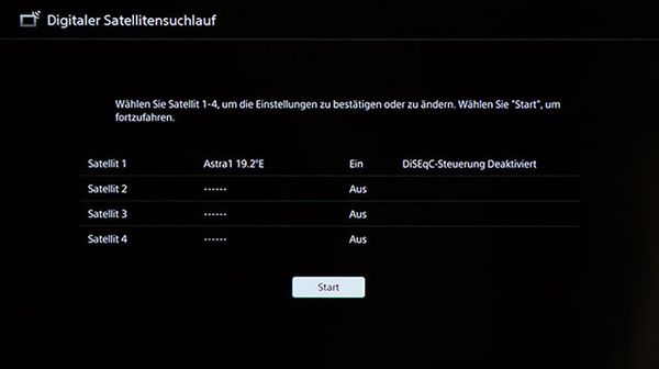

  5. DE_09.jpgIn diesem Schritt seht ihr die Liste der verfügbaren Satelliten. Wie viele und welche Satelliten angezeigt werden, hängt hauptsächlich von eurer Antennenkonfiguration ab. Wenn ihr eine einfache Einrichtung mit nur einer Schüssel und einem LNB habt, wird euer Bildschirm wahrscheinlich wie auf diesem Screenshot aussehen. Ihr könnt den Suchlauf jetzt starten. Fortgeschrittene Benutzer können im Folgenden nachlesen, wie der Sendersuchlauf individuell anpasst werden kann.

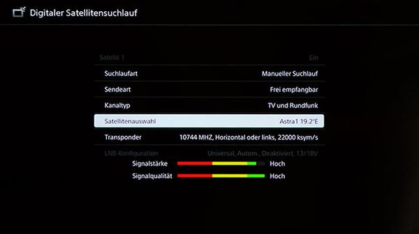

  6. Wenn ihr in der zuvor gezeigte Liste einen Satelliten in der Liste auswählt, könnt ihr diesen konfigurieren. Wählt mithilfe der Pfeiltasten auf eurer Fernbedienung den Satelliten aus, den ihr konfigurieren möchtet und bestätigt die Auswahl durch Drücken der Eingabetaste.
         a. DE_10.jpgDie erste Option dient zur Aktivierung
             oder Deaktivierung eines Satelliten
             – üblicherweise bleibt diese aktiviert.
         b. Mit der nächsten Option könnt ihr
             die Suchlaufart ändern:
              > „Vollständiger Suchlauf“ führt einen
                 vollständigen Suchlauf aller Sender
                 auf diesem Satelliten durch.
              > „Netzwerksuchlauf“ führt einen
                 Suchlauf innerhalb der
                 Transponder eines Netzwerks
                 (NIT-Suchlauf) durch. Dieser Suchlauftyp ist viel schneller als ein vollständiger Suchlauf, aber ihr
                 müsst einen Transponder angeben, von dem der Fernseher die Netzwerkinformationen abrufen
                 kann.
              > „Manueller Suchlauf“ lässt euch nach einzelnen Transpondern suchen. Bitte beachtet, dass ihr keinen
                 einzelnen Sender suche könnt – ihr erhaltet üblicherweise 4 - 8 Sender pro Transponder.
         c. Im nächsten Schritt könnt ihr festlegen ob nach allen oder nur frei empfangbaren Sendern gesucht
             werden soll. Wenn ihr kein CI+ Modul zur Entschlüsselung kostenpflichtiger Sender verwendet,
             wählt „frei empfangbar“ aus. Der Fernseher wird dann beim Suchlauf die kostenpflichtigen Sender
             nicht berücksichtigen.
         d. Da digitale Satelliten viele verschiedene Services wie Fernsehen, Radio und Datendienste bereitstellen,
             könnt ihr über die nächste Option den Kanaltyp auswählen, nach dem der Fernseher suchen soll.
             Wählt eine geeignete Option aus.
         e. Wenn ihr „Netzwerksuchlauf“ oder „Manueller Suchlauf“ ausgewählt habt, könnt ihr auswählen,
             welcher Satellit nach Sendern durchsucht werden soll. Wählt den richtigen Satelliten aus der Liste aus.
             Diese Option ist nicht verfügbar, wenn ihr „Vollständiger Suchlauf" gewählt habt.
         f. Die Transponderinformationen sind erforderlich, wenn ihr einen Netzwerksuchlauf durchführt. Sie
             geben an, woher der Fernseher die Netzwerkliste bezieht.
         g. Die letzte Option ermöglich euch die Eingabe der LNB Parameter. Dies kann erforderlich sein, wenn
             ihr ein unübliches LNB verwendet. In der Regel sind jedoch keine Anpassungen erforderlich.
