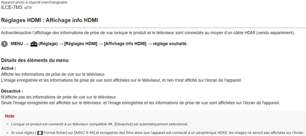

Ici, je dirais : https://helpguide.sony.net/ilc/1720/v1/fr/contents/TP0001630124.html

- Vérifiez Réglages HDMI : https://shorturl.at/quy68.

Dans les réglages HDMI, il y a cette "Note" :
"Si vous réglez [Format fichier] sur [XAVC S 4K] et enregistrez des films alors que l’appareil est connecté à un périphérique HDMI, les images ne seront pas affichées sur l’écran." J'ai donc essayé de régler le format fichier sur HD, mais rien ne change ! Peut-être que l'A7III n'a pas la faculté de sortir un fichier HDMI et de l'afficher en même temps sur l'écran ?
