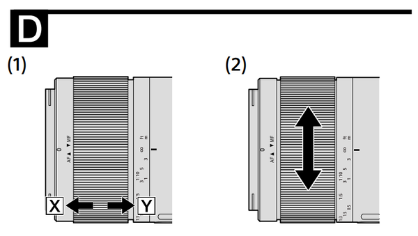

Pas besoin de modifier le réglage du boitier en MF ; la commande sur l'objectif permet de faire cela.
Il suffit de glisser la bague de mise au point manuel vers Y pour passer en mode manuel :
Le manuel est ici : https://www.sony.com/electronics/support/res/manuals/4563/45636140M.pdf

Cf le poste en entier , d’une part le bouton mf permet de basculer  en mf et af selon sa programmation il faut maintenir la pression on non , enfin comme indiqué par glaculok, il suffit de pousser ou tirer la bague de mise au point pour passer de mf à af et vice versa. Un excellent objectif avec un piqué et une régularité juste au top. Et oui un macro ça rame parfois, comme un super téléobjectif.
dans tous les cas en photo macro, quand la pdc est si faible que le point doit être fait avec précision sur la partie que l’on veut nette et de fait le mode mf est préférable.
