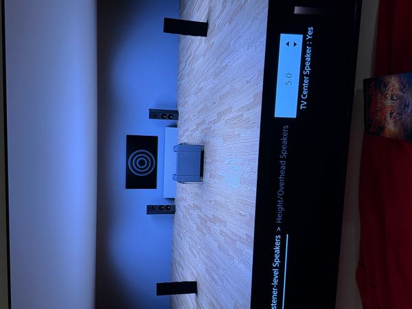

Ho collegato tv sony xr65 oled al sintoampli in oggetto. La tv fa da cassa centrale con il collegamento cavo rosso/nero. Se procedo con easy set up la calibrazione non procede perché la tv non emetto audio cassa centrale.. se non procedo con la calibrazione ma faccio in manuale tutte le casse funzionano. È tutto aggiornato non soncome risolvere

Ecco inghippo : ho collegato come da voi suggerito il cavo s-jack e iniziato easy set up.. gli dico di usare la tv come speaker centrale e mi dice ok… poi mi propone lo speaker pattern con 5.0 mi indica la tv come speaker vedi prima foto con 5.1 appare la cassa centrale vedi foto
Temo che anche questa volta il pattern che hai selezionato non sia corretto.
Dovresti avere la possibilità di selezionare un pattern 5.1 con televisore come cassa centrale (nell'immagine il TV deve avere i 3 cerchi azzurri che rappresentano il suo essere cassa centrale), altrimenti come la volta scorsa la calibrazione ti restituisce error 35!

Purtroppo no sarebbe bello e logico come dici tu ma o 5.0 mette la tv come cassa centrale se selezioni 5.1 in automatico aggiunge basso e cassa centrale alla configurazione e sparisce la scritta tv center speaker che invece compare sotto la scritta 5.0… non ci sono altri pattern disponibili 2 sole opzioni 5.0 o 5.1

Ho provato a fregare il sistema facendo la calibrazione con 5.0 ed ha funzionato tutto bene con tv speaker centrale ( i 3 cerchi sulla tv nell’immagine ) poi una volta calibrato e provato il 360soundmapping ( figo ) gli ho detto al sistema che sono in  5.1 … ma a quel punto non funziona più la cassa centrale. Proverò a vedere la questione bluetooth ma dubito risolva perché allora la cosa non funzionerebbe nemmeno in 5.0
