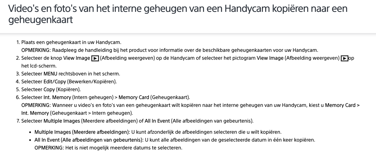

Ik probeer mijn Handycam zo in te stellen dat de beelden die ik film op mijn geheugenkaart worden opgeslagen.
Dit vind ik online:
Ik kom zover als optie 2 want in mijn View Image pagina heb ik geen MENU knop... ?? Rechtsboven in staat een DATUM knop.
Help?!

Hi,
Sinds dit een al wat oudere videocamera is, kan die alleen maar met kaartjes overweg die in Fat32 zijn geformatteerd. Veel van de modernere kaarten zijn in ExFat of NTFS geformateerd en dan ziet de camera deze niet. Dus of proberen om de kaartjes anders te formateren of een 16Gb of kleinere kaart gebruiken (die werken namelijk meestal in FAT32).
Hopelijk beantwoord dit je vraag!
