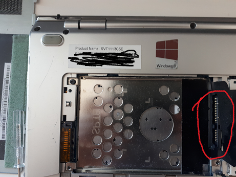

Liebe Forenmitglieder,
ich möchte mein Notebook SVT1113C5E mit einer zusätzlichen HDD (SSD) ausstatten.
Ich habe das Notebook auch schon geöffnet und festgestellt, dass ohne einen Adapter keine Platte angeschlossen werden kann. Die Kontakte zeigen nach oben. Ich bräuchte wohl eine Art Winkelstück, so dass die Kontakte horizontal liegen und dann die Platte horizontal verbunden werden kann (so jedenfalls meine Vermutung). Hat jemand Erfahrung damit? Der Support konnte mir soweit nicht weiterhelfen.
Hat jemand vielleicht auch Erfahrungen mit gut kompatiblen SSD-Platten?
Vielen Dank vorab.
Gruß,
Peter

Hi Peter,
ich habe noch keine SSD in meinen Laptop eingebaut, aber ich denke nicht, dass es da zu schwierigkeiten kommt. Amazon hat einen Winkeladapter. Musst mal kucken ob es rein passen würde.
VG René

Hallo René,
vielen Dank für deinen Input. Den Winkeladapter werde ich mal bestellen und ausprobieren.
Um hier ein wenig Klarheit in meinen Text zu bringen (auch für die anderen Forenmitglieder) anbei ein Bild vom besagten Port in meinem Notebook
Viele Grüße,
Peter
