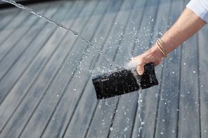

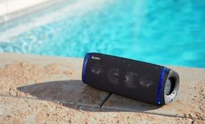

Lautsprecher mit der Schutzart IPX67: SRS-XB13, SRS-XB23, SRS-XB33, SRS-XB43
Euer Lautsprecher von Sony ist gemäß IP67 zertifiziert. Das bedeutet, dass ihr euren Lautsprecher bedenkenlos überall einsetzen könnt. Ob am Pool, im Wald oder auch in der Wüste: Euer Lautsprecher ist vor Sand, Staub, Wasser sowie anderen Flüssigkeiten geschützt. Durch das salzbeständige Design ist er sogar der perfekte Begleiter für einen Tag am Strand.
Euer Lautsprecher von Sony funktioniert nach Tests auch weiterhin, nachdem er behutsam bis in eine Tiefe von 1 m ins Wasser getaucht und 30 Minuten lang dort belassen wurde.
Bei Verschmutzungen lässt sich der Lautsprecher ganz einfach abspülen und mit Wasser reinigen.
