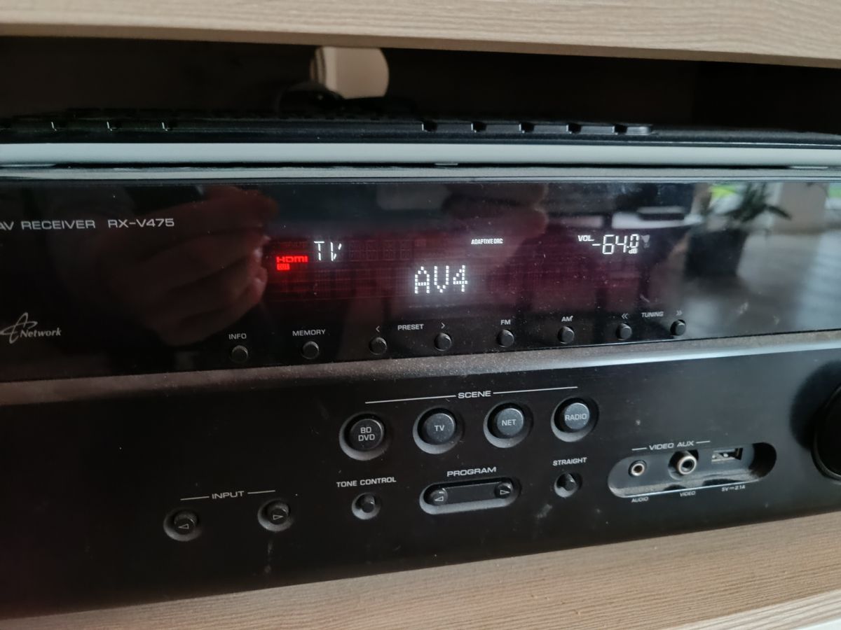

ich habe meinen neuen Sony Fernseher eingerichtet und meinen bestehenden AV-Receiver per ARC HDMI angeschlossen. Startet der Fernseher, wird auch der Receiver gestartet, nach jedem Ausschalten wird der Receiver ausgeschaltet, es wird auch der richtige AV Kanal gewählt und auch jegliche sonstige Kommunikation funktioniert. Das Problem welches ich momentan habe ist das ich nach dem Einschalten des Fernsehers und damit auch des Receivers keinen Ton habe. Wenn ich den AV-Kanal am Receiver ändere auf AV5 und direkt zurück auf AV4, ist Ton vorhanden und funktioniert auch bis der Fernseher ausgeschaltet wird. Ich hatte vorher einen fast 10 Jahre alten Samsung Fernseher, bei dem ich mit dem gleichen Receiver keine solchen Probleme hatte.
Ich hab zwei Bilder des Receivers angehängt, im ersten sieht man das die Icons für die Boxen(Rechts/Links/Center) fehlen, das zweite Bild ist nach dem kurzen umschalten des Kanals bei dem der Ton funktioniert. Ich hab auch schon an den Einstellungen im Sony TV rumgespielt, die Einstellungen habe ich hier hochgeladen (weil das Foto Plugin des Forums so gut wie unbrauchbar ist):

Kein Ton nach dem Einschalten des Receivers
Ton nach kurzem AV Toggle ->AV5->AV4
