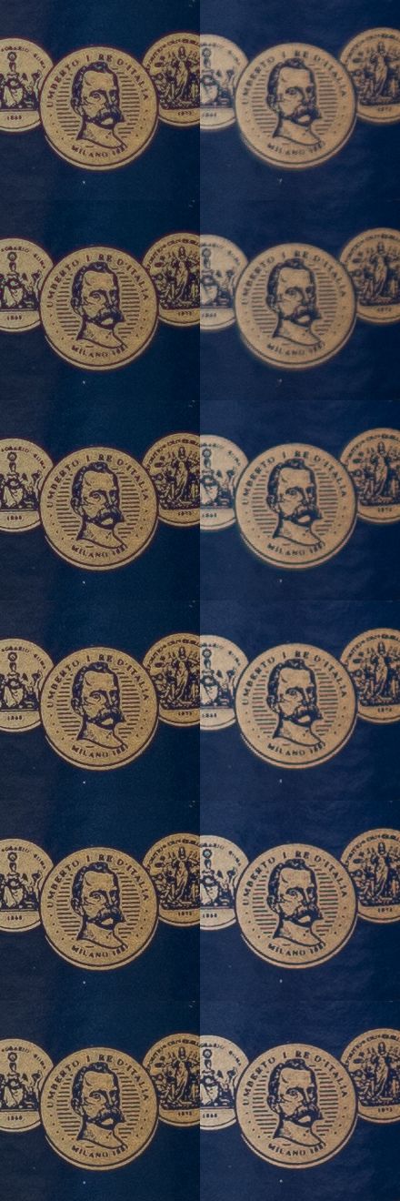

Scherptecrops
Klik hier voor meer info over de onderstaande crops.
De foto’s zijn geven het centrum (linker foto) en daarnaast de scherpste onderhoek weer. Onder elkaar vind je crops genomen op F1.8, F2, F2.8, F4, F5.6 en F8.
Deze 50mm F1.8 gedraagt zich als een klassieke lens: scherp centrum op alle F-waarden. De scherpte in de hoeken (op 42 megapixels en behoorlijk in de hoeken, zie het overzicht in de lensdatabase voor details) krijgt duidelijk een slag. De scherpte neemt bij het toeknijpen van het diafragma steeds toe en tussen het centrum en de hoeken zit nog weinig verschil op F5.6 en F8. Een goede (normale) prestatie zonder potten te breken.
