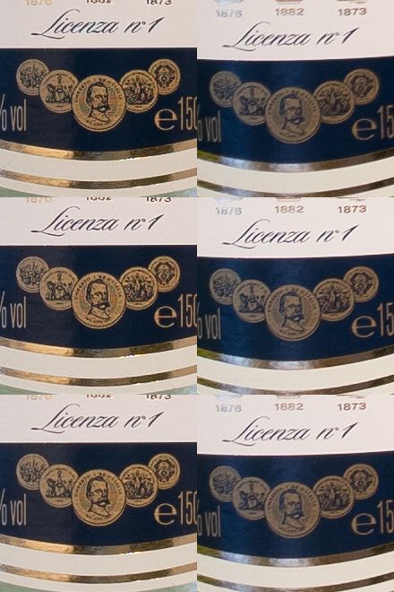

De foto’s zijn geven het centrum (linker foto) en daarnaast de scherpste onderhoek weer. Onder elkaar vind je crops genomen op 16mm F4, F5.6 en F8.
De centrumscherpte is reeds vanaf F4 uitstekend en verbetert (in mijn ogen) zelfs niet meer bij het toeknijpen van het diafragma. De hoekscherpte loopt wel wat achter, behoorlijk op F4 maar goed tot zeer goed bij hogere diafragma’s.

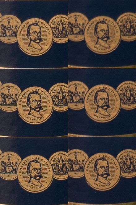

Onder elkaar vind je crops genomen op 35mm F4, F5.6 en F8.
Op 35mm presteert de lens fenomenaal goed. Grote verschillen tussen centrum en hoek zie je niet, ook niet tussen de verschillende diafragma’s. Zeer mooi resultaat op 35mm!

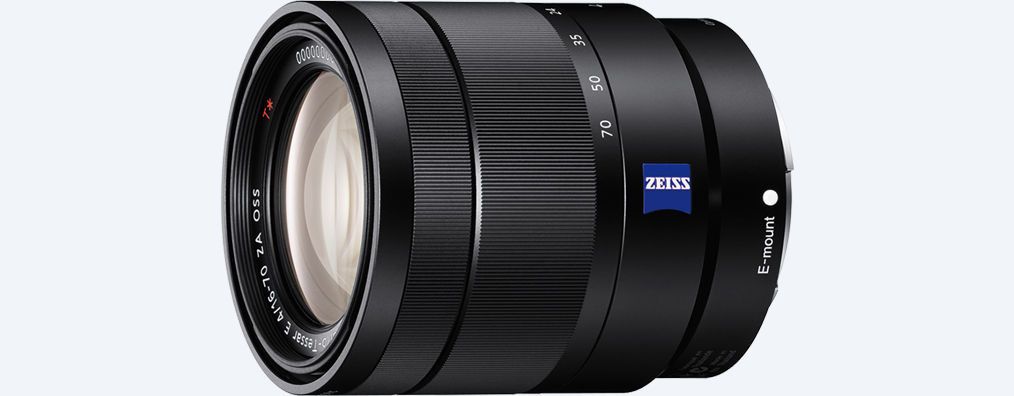

Onder elkaar vind je crops genomen op 70mm F4, F5.6 en F8.
Met deze resultaten op 70mm kunnen we absoluut tevreden zijn. Uiteraard blijft het een zoomlens en loopt de scherpte (in de hoeken) achter op lenzen met een vaste brandpuntsafstand. Vergeet niet dat het verre hoeken zijn. Op F4 perfect te gebruiken, op F5.6 haal je wel zichtbaar betere resultaten. Deze lens op F4 gebruiken zal je waarschijnlijk zelden echt storen.
