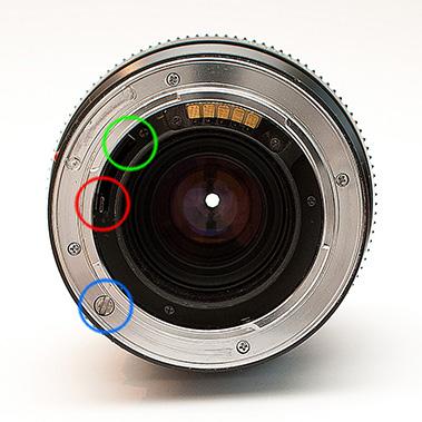

Ich hab mal einige Fotos davon gemacht:
http://img860.imageshack.us/img860/5194/dsc0561800px.jpg
http://img707.imageshack.us/img707/5935/dsc0562800pxangaben.jpg
http://img441.imageshack.us/img441/5599/dsc0564800px.jpg
http://img72.imageshack.us/img72/8751/dsc0566800px.jpg
(Bild 1)
(Bild 2)
Auf dem letzten Bild ist folgendes zu sehen:
{color:#0000ff}Blauer Kreis{color}:
Wenn ich das Teil drehe dann dreht sich auch der Fokusring (soweit, so gut)
{color:#ff0000}Roter Kreis{color}:
Dieser kleine Hebel, der für die Blende verantwortlich ist, lässt sich von Hand in die Position des {color:#339966}grünen Kreises{color} Bewegen, sodass sich die Blende vollkommen öffnet.
Fazit: Mechanisch scheint das Objektiv zu funktionieren, aber die Alpha 200 erkennt es nicht.
Kennt jemand das Problem/Lösung? Irgendeine Idee? Reparatur? Lohnt sich das?
Kennt jemand dieses Objektiv?

Habe soeben die Kontakte mit einem Radiergummi & Wattestäbchen mit Alkohol gereinigt.
Leider ist noch alles beim alten. Fehlermeldung:
"Kein Objektiv angebracht. Verschluss ist gesperrt."

entwerder ist der Objektiv-Chip kaputt: Das wäre Pech; der ist schwerlich zu ersetzen. Als Ersatzteil wohl nicht zu bekommen; höchstens vielleicht von einem vergleichbaren (75-300) Schrott Objektiv. Aber das ist eine Bastellösung und ausserdem viel zu aufwendig für diese "alte Gurke"
oder die Kontaktplatte sitzt nicht korrekt. Löse mal die zwei Schräubchen und unterlege auf beiden Seiten zwei Stückchen Papier oder klebe zwei lagen Tesa auf jeder Seite unter die Konaktplatte. Vielleicht hast Du Glück.
Ich tippe aber eher auf einen defekten Chip oder defekte Leiterbahn von der Kontaktplatte zum Chip. MfG. Emil

dein Objektiv hat nur 5 Kontakte
an der Kamera sind 8 Kontaktstifte
Also wird dein Objektiv nur im manuellen Modus funktionieren, vermute ich jetzt einfach mal

"Frau" hat's mit dem Blick für's Wesentliche erkannt.
Dem Body fehlt dadurch offensichtlich die Rückmeldung um die Stellmotoren für Focus und Blende zu aktivieren.
Ich schätze mal (eigentlich bin ich mir sicher), dass das Objektiv aus dem vor-digitalen Zeitalter stammt.
Ein Bild einer analogen Maxxum bestärkt mich in der Annahme:
(Bild 1)
denn siehe: sie hat fünf Kontakte und die Gegenstücke für Blenden- und Fucus-Einstellung.
Ein weiteres Indiz wäre die Brennweite: wenn für Kleinbild geschaffen, dann müsste der Brennweitenbereich an der Alpha ca. 110-450mm sein. Sollte "Mann" vergleichen!
