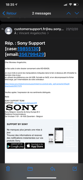

Bonjour, je sais plus ou je l’avais vu mais le support me dit aussi de mettre à jour le téléviseur, je vous joint leur réponse en capture d’écran, et le pire c’est que le lien est plus fonctionnel 😡
