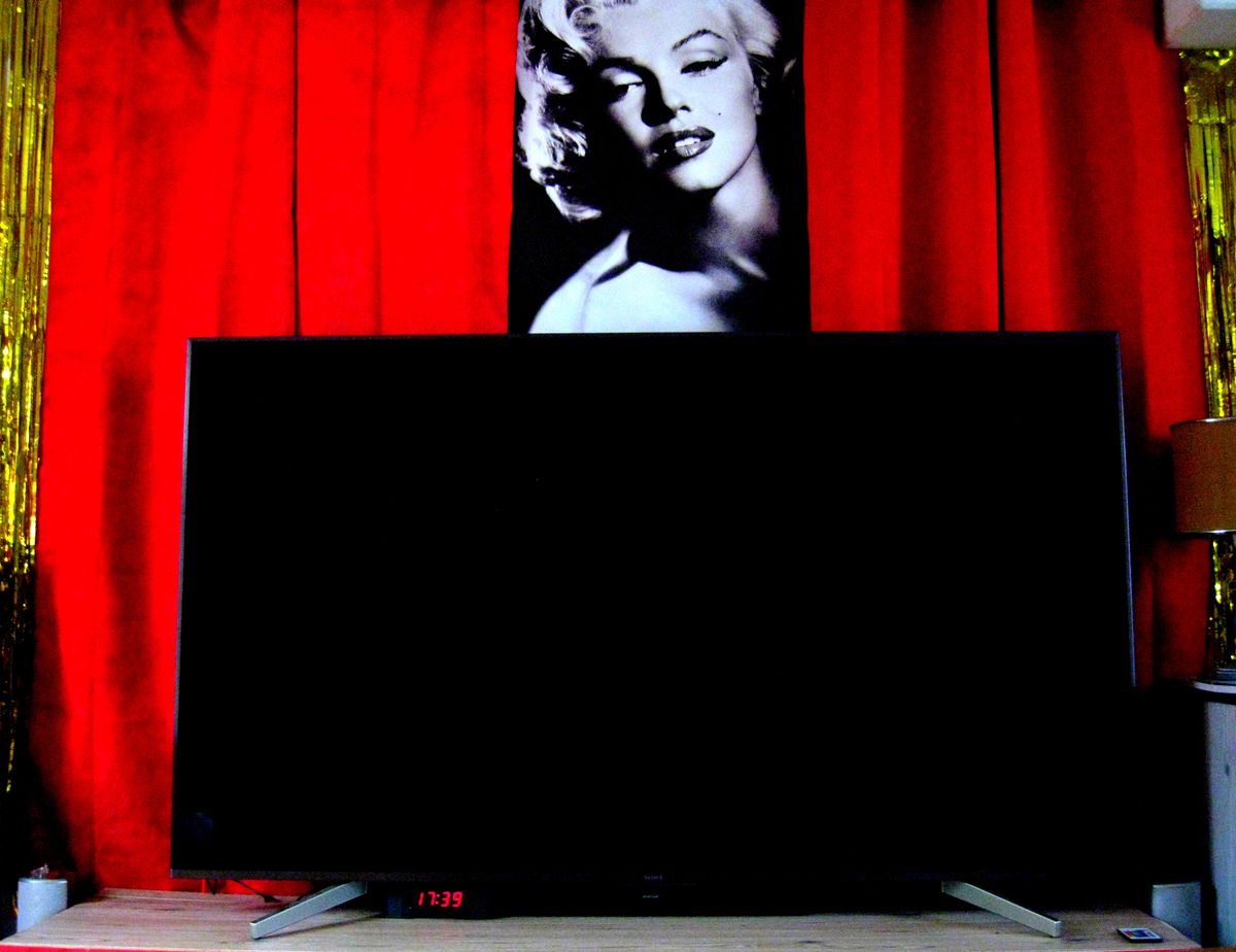

Bonjour! Une petite question,rien de grave mais je voulais tout de même savoir pour quelle raison ces "traces blanches verticales ,plus prononçées à gauche et à droite sur des plans noirs? a noter que sinon pas de soucis au visionnage normal,non,je pose cette question uniquement par curiosité en joignant une photo,merci beaucoup et bonne journée ! ps: je viens de voir ma photo ici sur le site ,hélas on ne voit pas grand chose....(pas grave)

Bonjour et merci Danielle,j'ai trouvé la réponse,non pas chez Sony,mais sur le net,et il paraît que c'est courant de distinguer ces légers Halos blanchâtres sur les bords sur un fond d'image noire,cela vient de dalle mal montée et ce n'est pas pris en garantie...Pour ceux qui ont des auréole blanche dans les coins de votre téléviseur il s'agit tout simplement d'un mauvais montage de votre dalle a cristaux liquide en effet celle ci a était trop serré pendant l'assemblage et les cristaux liquides dans les coin on était écrasé, il ne filtre donc plus la lumière du rétroéclairage comme il le devrais et vous avez donc les coin du téléviseur blanc.

Yo !
En effet on ne vois pas grand-chose ahah
Si c'est bien ce que j'imagine, ce sont... des bandes verticales (nom officiel)
En gros, le rétroéclairage n'est super parfaitement lisse sur la surface de la dalle, et il y a de l'éclairage qui fuit sur les bords 😕 Ce qui donne des "bandes verticales".
C'est naze, pas très beau, ça existe depuis toujours mais c'est encore présent dans les TV LCD/LED en 2019 yay !
