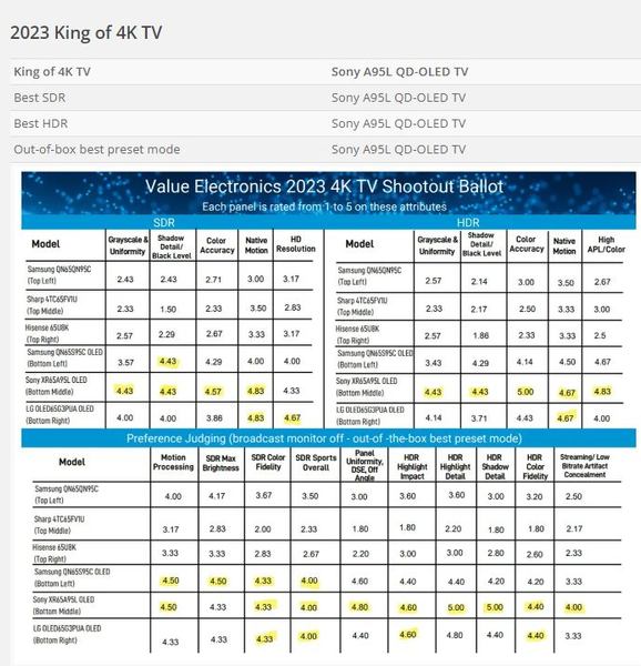

Ti rimando comunque ad un articolo della settimana scorsa se davvero stai cercando il meglio sul mercato:
https://www.flatpanelshd.com/news.php?subaction=showfull&id=1696230265
XR-55A95L

jojo-76 e la sua Marino, alle luce delle considerazioni fatte da me sui due prodotti:
XR-55A95L 3.299€ Vs XR-55A83L 1.599€
direi che a parte l'implementazione QD-OLED,
processore e caratteristiche audio sono molto simili ed io non cerco altre funzioni se non avere un pannello da 55" per poter vedere al meglio Film/Documentari in streaming e ad oggi 1.700€ di differenza sono tanti.
La mia considerazione è "valida"?
Io oggi posso "risparmiare" 1.700€ portando a casa un'ottimo prodotto attuale che non è anni luce dal top di gamma che ad oggi costa ancora cifre proibitive.
