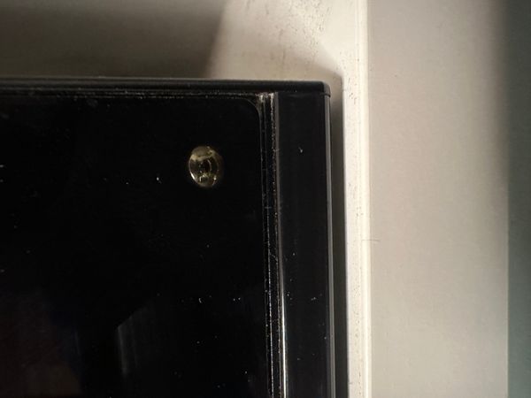

Ciao a tutti, volevo condividere la mia triste esperienza dopo 4 anni e mezzo del mio splendido A1 55”.
A parte qualche reset improvviso dovuto a instabilità del firmware…tutto bene.
Ma adesso tv spento, 4 lampeggi Rossi e bolla sul pannello (allego foto), nessun segno di vita. 
la bolla sul pannello non è stata procurata da danno accidentale.
Qualche idea o esperienza simile?
grazie molte

Qui trovi una pagina con la spiegazione dei lampeggi del led anteriore:
https://www.sony.it/electronics/support/articles/00032065
o qui:
https://www.sony.it/electronics/support/articles/00145302
Detto questo comunque resta il problema della bolla sullo schermo (che potrebbe essere stata causata da qualcosa correllata con i lampeggi, ad esempio una mancata ventilazione del TV), e qui purtroppo l'unica cosa che puoi fare è contattare l'assistenza per un eventuale cambio pannello:
https://services.sony.it/supportmvc/it/Contact/Email?cat=televisions-projectors2&tab=Call
o rivolgerti ad un centro assistenza autorizzato della tua zona:
https://locator.sony/it_IT/servicecenters/
Purtroppo non è detto che sia possibile sostituire il pannello e soprattutto che sia economicamente conveniente farlo.

Grazie della risposta (che temevo) … contatteó l’assistenza, ma ipoteticamente, un cambio pannello quanto può costare?

Temo nessuna cifra che ti farà rispondere: Ok lo ripariamo...
profile.country.IT.title
Icarius
E infatti, @Marino.Manolo ha ragione, per di più c'è il problema bolla, che non avevo mai visto e sentito prima, possibile rottura interna del materiale organico del pannello 😯

Anch'io oggi ho riscontrato lo stesso problema. Il mio TV kd55af8 l'ho acquistato in data 04-08-2018 (purtroppo mi è scaduta anche la garanzia aggiuntiva dei tre anni). Sai per caso se il nostro caso è comune per questi televisori?

No, purtroppo si sono surriscaldati i circuiti che scorrono lungo la
cornice.
Pannello da buttare.
