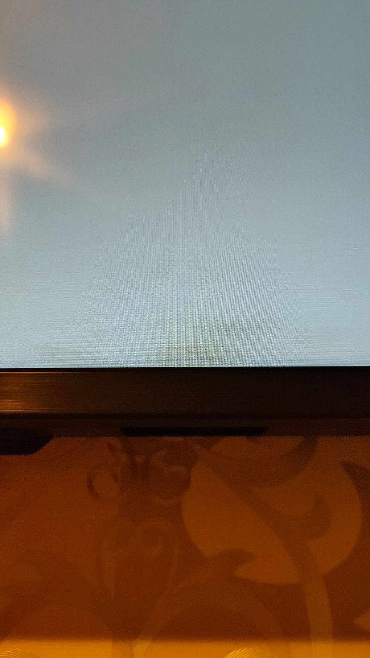

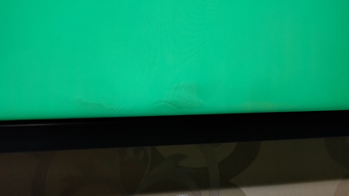

Добрый день)  появились пятнышки по нижней кромке под экраном:) тряпкой не вытитраются)) как быть?IMG20210329215954.jpgIMG20210329215954.jpgIMG20210329220002.jpgIMG20210329220002.jpgIMG20210329220139.jpgIMG20210329220139.jpg

С высокой степенью уверенности можно утверждать что это пыль. Экран не герметичен, пыль вполне могла проникнуть внутрь экрана, если протирали ТВ сухими синтетическими салфетками или синтетической ветошью.
Не смертельно, но чтобы протереть, придется демонтировать и разобрать и всю матрицу до уровня комплектующих, при этом в бытовых условиях такого делать не рекомендуется, нужна ЧИСТАЯ комната, иначе после разборки в экране пыли будет несоизмеримо больше.

спасибо:) хорошо если так)
