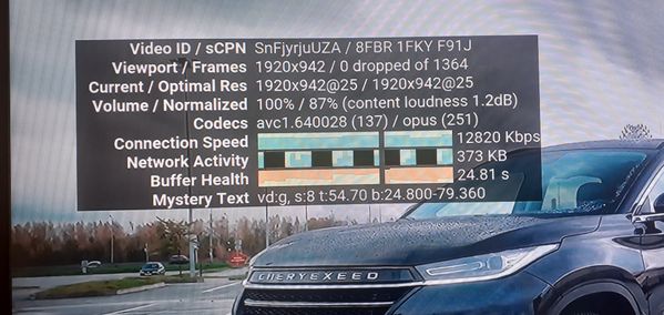

@eLz0rka  написал (-а):
Воткнул от тв к роутеру кабель, который посоветовали
Улучшений нет в плане картинки,  но теперь вот так:
Бессимптомное видео
 Симптомное видео
... OK, теперь можно заметить, что:
1. для "Бессимптомного видео" в соответствии с рекомендациями YouTube для комфортного и плавного просмотра видео на девайсах, поддерживающих видеокодек VP9 (см. значение параметра Codecs: vp09.00. ... ), отлажена реальная скорость Интернет-соединения для ТВ не ниже 8-10 Мбит/с (см. значение параметра Connection Speed: 10667 Kbps = 10,667 Мбит/с).
2. для "Симптомного видео" значение параметра Codecs avc1.640028 соответствует поддержке видеокодека H.264/AVC ([email protected] или [email protected]) ( 1 ) и указывает, в частности, на max битрейт в зависимости от уровня (L) в профиле (P):
- кодек H.264/AVC ([email protected] или [email protected]) с max скоростью видеопотока (VCL) соответственно 25000 Kbps или 62500 Kbps - просто сравните во сколько раз все еще меньше, даже с правильным патч-кордом, значение параметра Connection Speed: ⚠️ 12820 Kbps ⚠️ - вот оно "тормозит и фризит" ☹️
... вот и всех делов 🤓 ...
