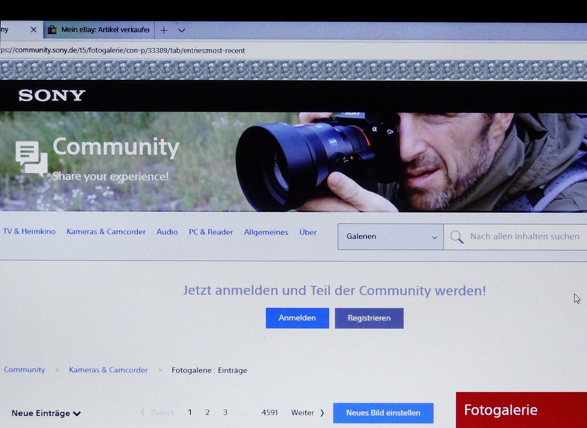

Was mich nur erstaunt ist, dass SONY auf der Webseite hier mit der A7 und Adapter auf A-Mount Zeiss wirbt.
Zumal Sie ja genau wissen das er nur zu 50% kompatibel ist!!!!!
Siehe Foto, Grüße aus dem Frankenland, Gerd
