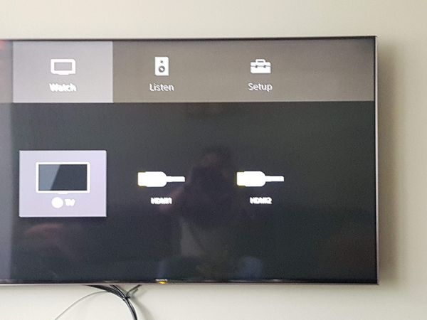

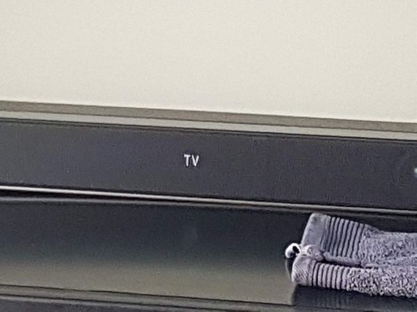

Gisterenavond weer geprobeerd om het werkend te krijgen maar helaas.
  • We hebben de optische kabel verwijdered dus ze zijn nu alleen verbonden met de HDMI-kabel
  • De soundbar en de TV  zijn nu aangesloten d.m.v. een HDMI kabel beide in de Earc/arc aansluiting
  • De sounbar staat op TV
  • Maar zodra we dus de sounbar selecteren voor het geluid horen we niets.
  • Als we de sounbar uitzetten schakeld hij automatisch over op het geluiv via de TV
TV gekozen op de sounbarTV gekozen op de sounbarHDMI 3 op de TVHDMI 3 op de TVMeerder keren de setup uitgevoerdMeerder keren de setup uitgevoerdHij ziet dus alle boxen maar moet er geen groen vinkje staan bij de soundbar?Hij ziet dus alle boxen maar moet er geen groen vinkje staan bij de soundbar?
