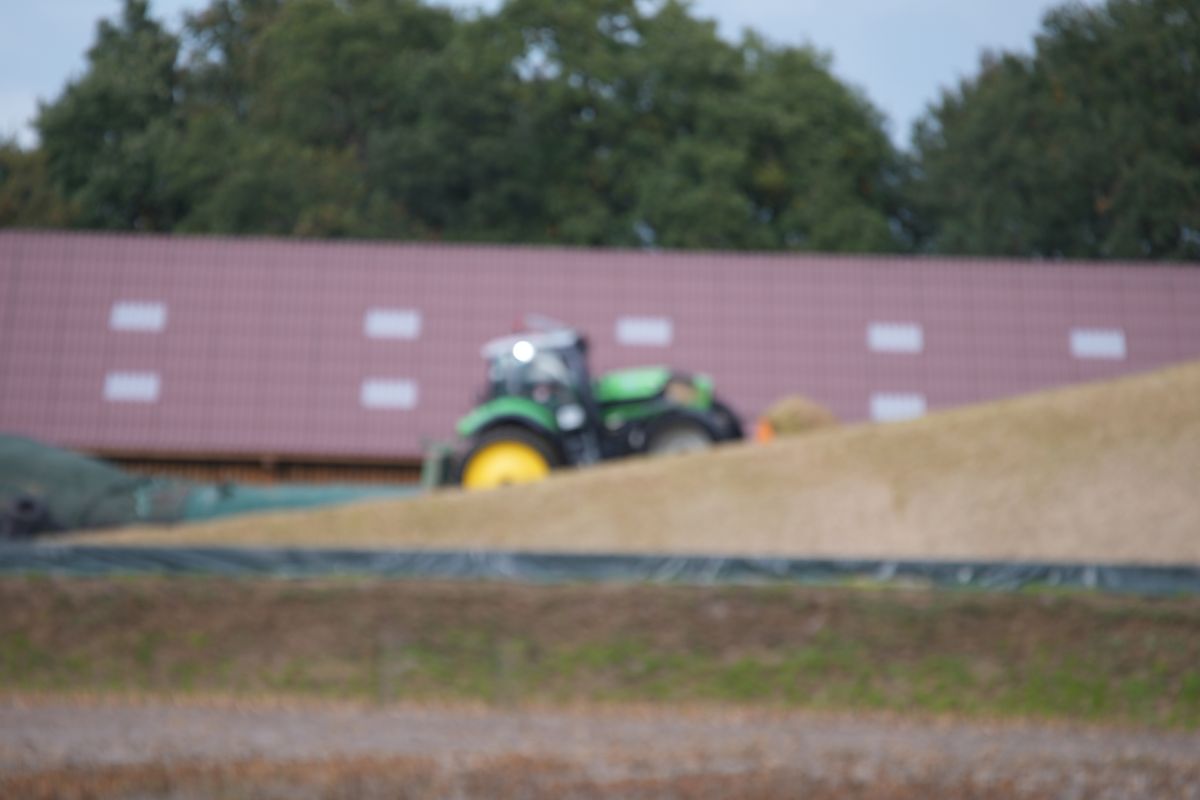

Der hakelige Bildfolgemodusknopf scheidet als Ursache aus.
- Wenn F: 0 oder F: 1 als Blendewert angezeigt wird, genügt es das angesetzte Objektiv leicht zu lösen und sofort wieder zu befestigen um die Kamera wieder in Gang zu setzen.
- Wenn sich die Blende hingegen noch verstellen lässt wie in ersten Anlage Bild mit F: 8, genügt es nicht das angesetzte Objektiv leicht zu lösen und sofort wieder zu befestigen.
Es muss zusätzlich die Kamera ausgeschaltet werden, für paar Sekunden die Batterie aus dem Kameragehäuse genommen werden und wieder eingelegt werden. Anschließend kann die Kamera wieder eingeschaltet werden.
