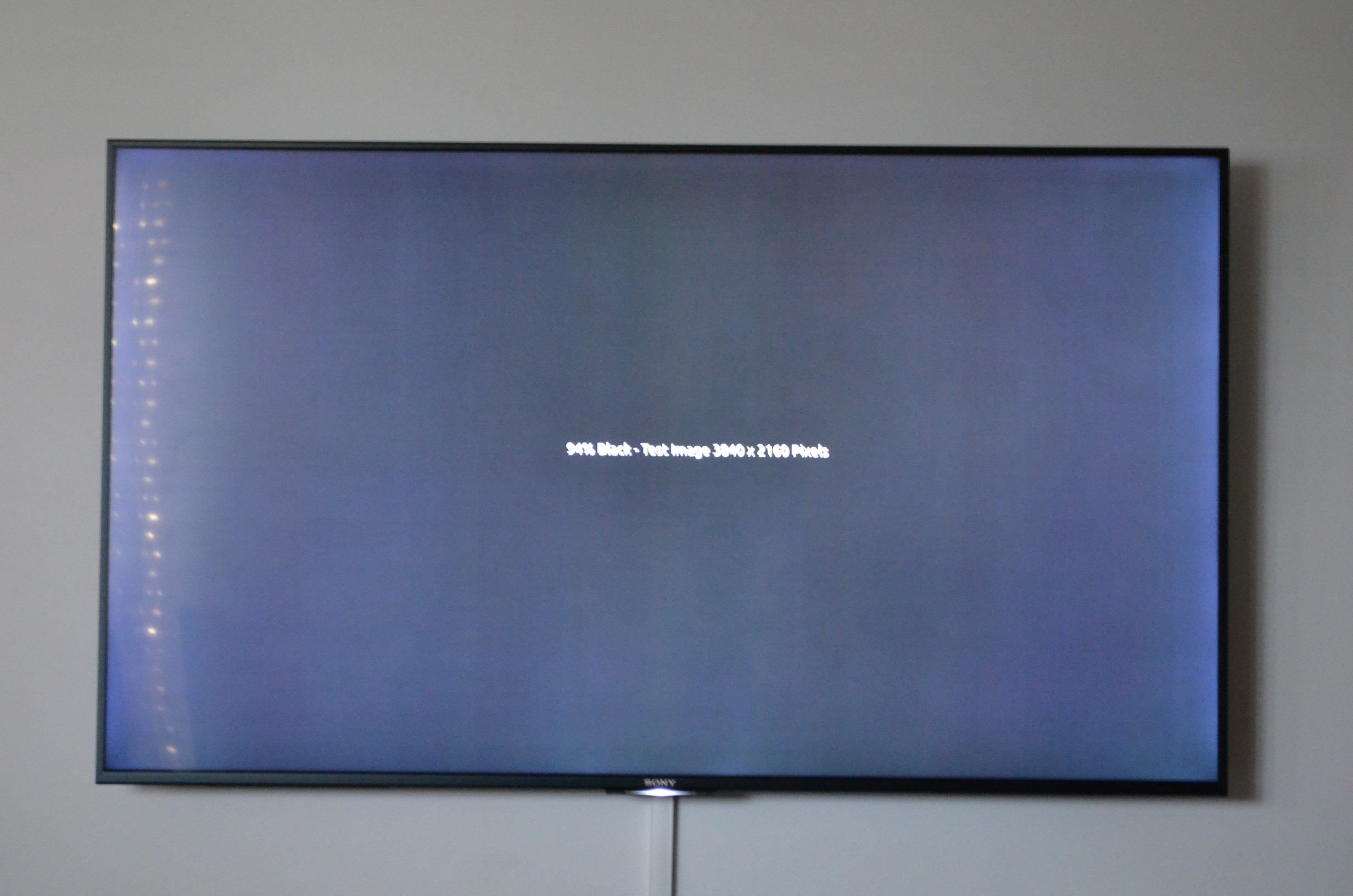

so, hab das Video jetzt ausprobiert. Das Einleuchten kann man damit auf jeden Fall reproduzieren auch wenn leider nicht so stark. Bei 94% hats bei mir auf der rechten Seite angefangen zu leuchten. Und mein TV ist nicht sonderlich schlimm von dem Problem betroffen.undefined
Felix könntest du eventuell noch ein weiteres Video basteln? Ich glaube das Problem wird deutlich stärker sichtbar wenn du eine Körnung miteinbaust. Aufhellen und Gradienten allein reichen hier nicht aus. Da man es super bei den SD Quellen sehen kann, muss es einfach an der Körnung im Bild liegen. Da kommt der TV dann scheinbar durcheinander. Super wäre noch wenn du linkst und rechts schwarze balken lassen würdest, das würde dann wiederum beweisen, dass es kein Hardwareproblem ist :wink: UND ganz wichtig ist die 1080p Auflösung, 4K verringert den Effekt.
PS: Das Video wurde über DLNA vom NAS gestreamt. Beim ersten Bild hat die Cam die ganze Geschichte überbelichtet "normal sieht es deutlich dunkler aus", da sieht man dann schön was Sony an Banding im Angebot hat. Mit dem blossen Auge ist das Zeug zum Glück zu 95% nicht zu erkennen. Früher hieß es Qualität hat ihren Preis :grin: Heute heisst es "Du zahlst damit wir unsere Marketingabteilung noch besser schulen können".

... Super wäre noch wenn du linkst und rechts schwarze balken lassen würdest, das würde dann wiederum beweisen, dass es kein Hardwareproblem ist :wink: UND ganz wichtig ist die 1080p Auflösung, 4K verringert den Effekt.
@aldexx
ich werd versuchen ob ich das mit einer Körnung, den schwarzen Balken usw. hinbekomme. Kann aber nicht versprechen bis wann...

Habe das 4k Video von 16:9 auf 4:3 konvertiert um die "seitlichen Balken" hinzubekommen und dann in 2 Versionen gerendert: 1x Bildhöhe 2160 gem. 4k- und 1x Bildhöhe 1080 gem. HD Auflösung.
Die beiden Files stehen wieder im selben Verzeichnis:
https://www.dropbox.com/sh/nxqay527f1uck0u/AABkueU4q0xwKhHFQpp12DcLa?dl=0
PS: Der Text "3840x2160" im Video passt nicht mehr. Aber das zu ändern hätte länger gedauert.
Was die Körnung betrifft, bin ich etwas unschlüssig. Vielleicht könnt ihr es so mal probieren und das Ergebnis hier posten.

Also ich hab mit den Vids nochmal rumgespielt aber sehr gute Ergebnisse bekommt man damit nicht hin. Mir ist noch aufgefallen, dass die Seiten viel stärker leuchten wenn man auf Pause drückt und die Playersteuerung sichtbar wird. Damit wird dann größere Farbdynamik erzeug die man für diesen Effekt scheinbar zwingenderweise braucht. Ein Standbild mit Helligkeitsänderung macht es nicht so eindeutig sichtbar.

Ich hab mir die Testvideos eben erst selbst am TV angesehen. Leider bekomme ich mit der Standard Video App kein 4:3 Bild mit den seitlichen Streifen zu Stande. Alle Versuche endeten damit, daß das TV das Bild streckte, und somit die beiden schwarzen Balken nicht zu sehen waren.
Ich hab daher die Videos auch mit dem VLC Player angesehen - wo das 4:3 Format mitsamt der Balken beibehalten wurde! Dabei kam ich aus dem Staunen nicht heraus:
Bei 100% Schwarz waren die seitlichen Balken heller als die schwarze Fläche! (nur zu sehen wenn es KEIN Umgebungslicht gibt!) Bis zu 95% ändert sich daran nichts: Schwarzes Bild mit dunkelgrauen Balken.
Bei 94% wurde die Bildmitte dann für Sekundenbruchteile heller bevor sie sich verdunkelte - aber nur soweit dass jetzt die Balken links und rechts dunkler als das Bild waren! Bei 93% war das Aufblitzen in der Bildmitte am stärksten und nahm dann stetig ab.
Auch wenn mit der Standard Video App die schwarzen Balken nicht zu sehen sind - bei den Schwarzwerten scheint der VLC alles was unter 95% liegt als 100% schwarz auszugeben.
