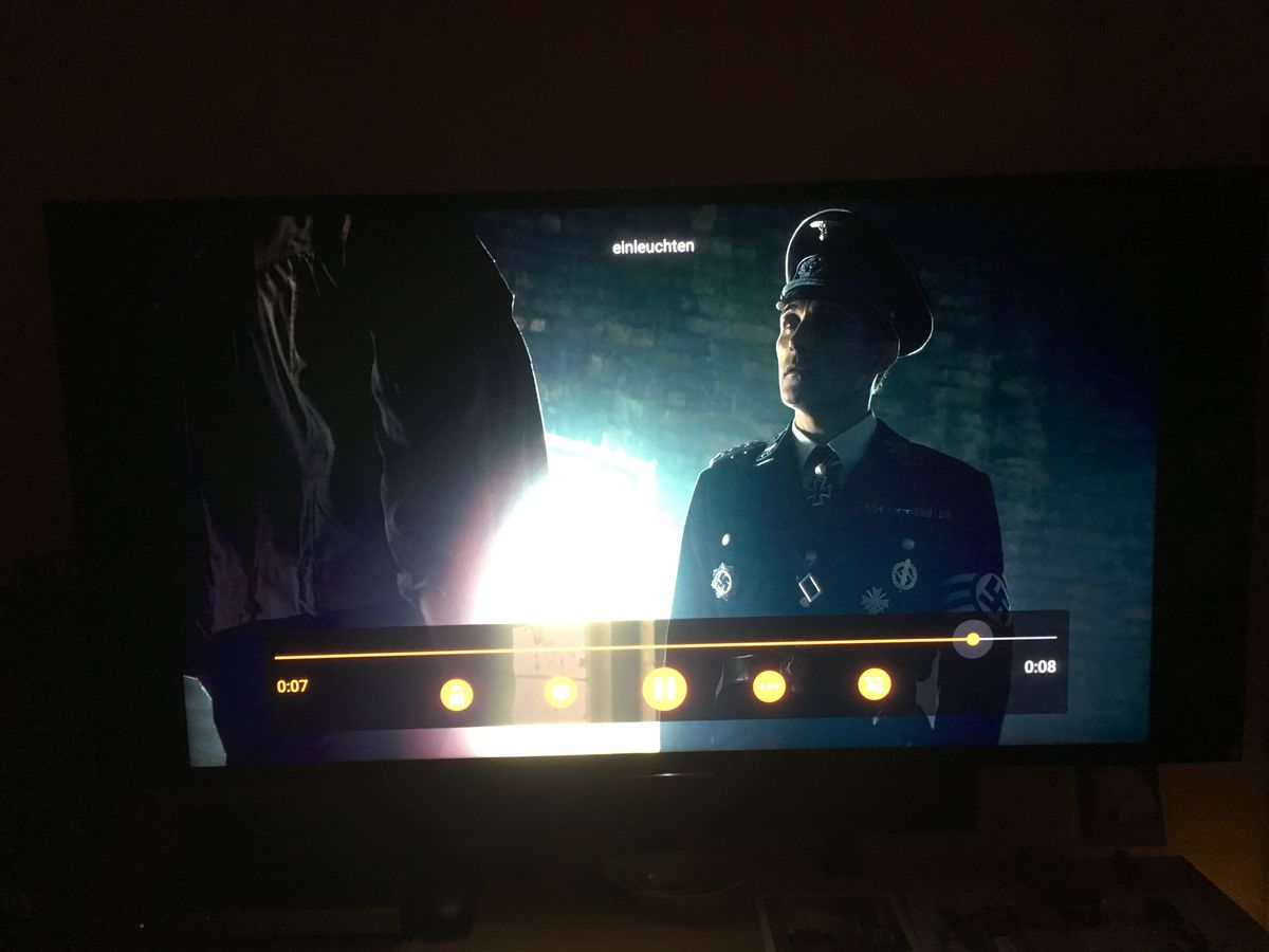

So dann wollen wir das Thema mal neu anpacken!
Mir ist gerade eben aufgefallen, dass es vielleicht doch kein Hardware Problem ist. Sony will sich ja zu dem Problem nicht äußern also werden wir hier solange Druck machen bis man die Ursache mit diesem weitverbreiteten "Mist" endlich gelöst hat.
Gleich vorweg, mein TV ist kaum von der Problematik betroffen. Es hängt wohl SEHR stark von der Quelle ab!
Hier mal ein Beweis, dass es "eventuell, 100% kann ich es noch nicht bestätigen" kein Hardware Problem ist.
undefined
Man beachte die linke seite des Bildes! Das Bild ist dort "perfekt" wie es sein sollte. Der graue Schleier wird scheinbar künstlich über das Bild gelegt damit die Nutzer nicht zu sehr von der Qualität verwöhnt werden.
Quelle: Youtube Clip, keine besondere Quali oder sonst was.
Damit könnt ihr eure TVs auch testen: Testvideo1, Testvideo2

Beim Signal vom Tuner hatte ich noch nie einen solchen Effekt, ich vermute deshalb das es mit dem Bildverbesserer o.ä. zusammenhängt. Dunkle Rottöne machen da wohl Schwierigkeiten, es wirkt erblasst/grau manchmal auch ein violetter Schimmer.

Jep leuchtet auch:) sieht aber nicht so schlimm aus wie bei den anderen. Welche Einstellungen verwendest du?
aldexx
Enthusiast
Kann dir auch sagen warum es bei dir besser aussieht:) 9305 -> Local dimming. Das selbe Bsp wie mit'm dem video auf der Messe. Bei den Modellen mit LD ist nicht das ganze Bild betroffen, sondern nur bestimmte Bereiche die dann verfärbt werden. Das hast du beim 2ten Video dann selbst gesehen.
siehe dazu Seite 6, beim Vergleich zwischen 2015 und 2016 wird es deutlicher.
