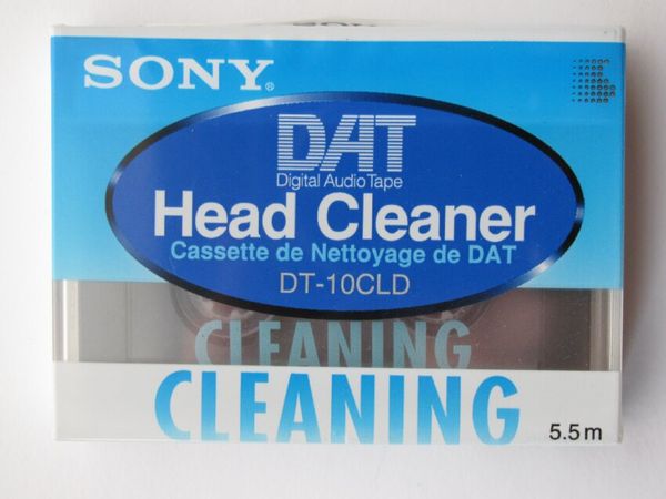

I nastri di pulizia fa solo danni! Specialmente quelli a secco, mai usate in nessun tipo di registratore a testine rotanti meglio usare atri sistemi tipo alcol isopropilico con cartoncini che non si sfaldino, per il resto è ovvio che la meccanica debba avere la sua manutenzione, in ogni caso l'usura esiste solo che non ricordo in che misura.

Questo non lo sapevo, eppure anche Sony produce, o meglio, produceva queste cassette

Purtroppo sono piuttosto abrasive le avevo anch'io per il DV e per l'HI8 , per il DAT no, ma le ho usate forse una volta o due proprio perchè poi mi sono informato e ho preferito usare altri metodi anche se a dir la verità usando sempre cassette di qualità la necessità di pulire le testine è stata quasi inesistente.
