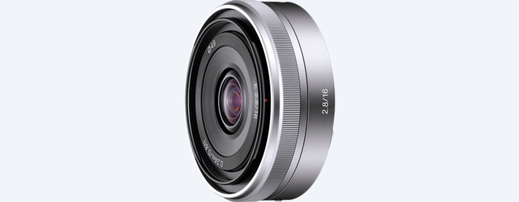

De bouwkwaliteit is zeer goed dankzij de gebruikte materialen (metaal) en de interne scherpstelling waardoor de lens altijd even groot blijft.
De optische kwaliteit van deze lens zijn goed voor zijn prijs, maar zeker geen toplens. Deze lens is vooral interessant omwille van de zeer compacte afmetingen. Het combineren van deze pancake lens met de optionele fisheye-adapter is wel de moeite waard als je een goedkope fisheye-oplossing zoekt met autofocus.
De lens stelt snel scherp: gezien de kleine lenselementen (en het lage gewicht) is dat niet verwonderlijk. Wel dient opgemerkt te worden dat deze lens niet compatibel is met fase-detectie-AF. Dit wil zeggen dat je niet kan beschikken over hybride-scherpstelling wat van nut is voor sneller AF. Maar zelfs met het ontbreken van fase-detectie ondersteuning is deze lens snel.
Voor wie is deze lens? Dat is een moeilijke vraag. Dit was een van de allereerste lenzen voor het Sony E-mount systeem en nog steeds een van de allercompactste Sonylenzen. Deze lens werd gebundeld met de NEX5, maar is verder niet zo populair. Ben je een fervent landschap- of architectuur/interieurfotograaf, dan kies je best voor de Sony 10-18mm F4 OSS lens. Deze lens is wel interessant om te combineren met de VCL-ECF1 of 2 fisheye adapter al dan niet voor gebruik voor video. Je kan op een goedkope manier je 16mm een beter bestaan geven, mét AF ondersteuning!
