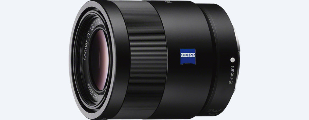

Op het eerste zicht lijkt deze 55mm Zeisslens een zeer prijzig beestje. Zeker als je bedenkt dat deze lens “slechts” een maximaal diafragma van F1.8 heeft. Je kan het onderwerp goed isoleren van de achtergrond. Als rasechte portretlens geniet een 85mm (F1.8 of F1.4) meer mijn persoonlijke voorkeur, maar 55mm is in zeer veel situaties inzetbaar voor het fotograferen van portretten, full-body shots, etc. Het grote diafragma van F1.8 helpt bij weinig licht, de beeldstabilisatie van de A7 (2e generatie modellen) zorgt ervoor dat je statische onderwerp bij nog minder licht kan fotograferen. De combinatie van de scherpte, snelheid van de scherpstelling, beeldstabilisatie maakt het een uitstekend werkpaard voor reportage en trouwfotografen.
De bouwkwaliteit is zeer goed dankzij de gebruikte materialen (metaal) en de interne scherpstelling waardoor de lens altijd even groot blijft. Zoals elke FE-lens is ook deze lens stof- en weersbestendig. De lens is zeer scherp van hoek tot hoek en het contrast is zeer goed, ongeacht het F-getal, wat een zeer sterke prestatie is.
Eigen aan bijna alle lichtsterke lenzen (d.w.z. F2.8 of lager) is de aanwezigheid van longitudinale chromatische aberratie. Hierbij ontstaat een paars/rode aflijning op contouren voor het scherpstelvlak en een groene aflijning achter het scherpstelvlak.
Deze lens is naar mijn mening absoluut de Zeiss-badge waardig!
