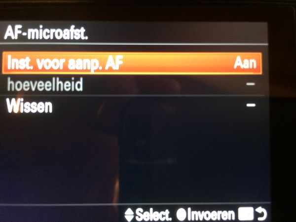

Ik werk met oa. met SEL2470Z, SEL24240 en de SEL90M28G, E-lenzen dus, op mijn A7II.
In het menu "Eigen instellingen", Tabblad 5 (zie ingesloten afbeeldingen) -> "AF-microafst." krijg je bij opening hiervan een tabblad waar ik "hoeveelheid" niet kan selecteren.
Kan dit dan niet bij E-lenzen ? Is de AF bij Sony dan zo perfect dat er nooit corrceties zullen moeten uitgevoerd worden ?

Het antwoord is dit. Back of frontfocus bij een mirrorless camera en mirrorless lenzen kan eigenlijk niet. De af module zit op de sensor dus back of frontfocus kan niet optreden. Dat treedt namelijk op bij spiegelreflexen omdat de AF module niet op de sensor zit, maar ergens onder het spiegelhuis en soms niet goed gecalibreerd is.
Kortom, een E-mount camera met e-mount lenzen kan geen back- of frontfocus geven.
Dat kan wel als je een adapter gebruikt.
In dat geval kan je via het menu lenzen kalibreren. Dat is overigens niet zo makkelijk als het lijkt.
