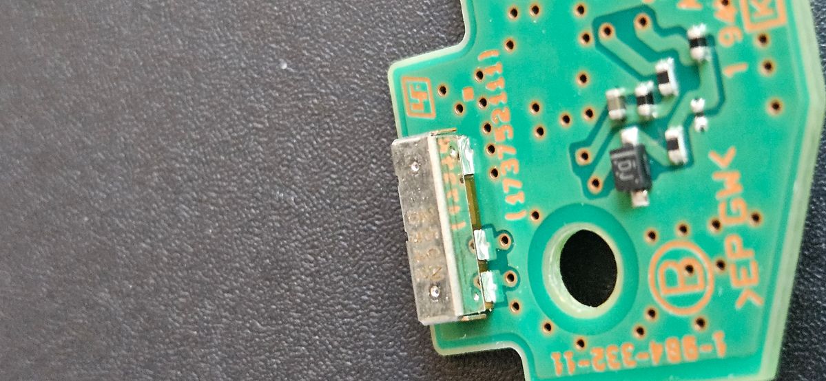

Effectivement j'ai la possibilité de voir avoir avec un magasin d'électronique pour remplacer le composant . il n'y a pas grand chose dessus.

Bonsoir. effectivement il y a peu de composants. Je suppose qu'il y à 2 fils qui vont vers la diode et un qui alimente
( je ne vois pas la diode).
Ce qui me conforte a vous dire que c'est sans doute (pas sûr à 100%) la diode car les composants les + petits sont des résistances et des condensateurs céramique. le composant noir un peu + gros peut-être une diode.  Je ne sais pas comment est connecté votre diode au bout des fils mais essayez d'en trouver une compatible et changez là ne pas se tromper de polarité (la patte la + longue est normalement la patte positive) Pour le prix ça vaut le coup d'essayer

Re Il se peu aussi que la panne soit plus en amont après le  gros connecteur, pavé blanc avec inscription 250N car derrière il y a un Circuit numérique qui doit décoder les infos reçues de la télécommande car chaque touche correspond à un code  mais essayez d'abord de changer la diode

Après recherche la diode doit être le plus gros composant noir ou il y a écrit DJ dessus. Composant installer sur Playstation 4 diode hdmi.
Je vais prendre le module et aller effectivement chez un spécialiste de composant électronique RER sur Rennes
 C'est une solution effectivement
Merci.

Une adresse de composants à Rennes : J'y suis allé ils sont très sympa et près a  vous conseiller. Vous avez sans doute deviné que j'habite à Rennes. Mais la diode infra rouge je ne pense pas qu'elle soit sur le circuit imprimé mais plutôt au bout des fils gris ou blanc

Effectivement la diode est dans le composant 250N 0842
Par contre j'ai bien un petit poste a souder mais là c'est vraiment souder petit.
J'ai peur de trop chauffer et faire griller d'autres composants.
J'attends le module qui est commander sous 15 jours normalement.
A suivre. Sinon direction TVS Rennes.
