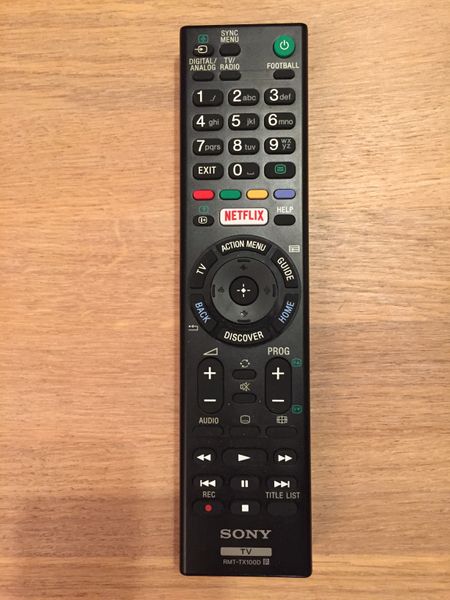

Dankje voor je reactie. Ik weet alleen niet precies welk pijltje bij welke mousepad je bedoelt. Ik heb een foto bijgevoegd van mijn afstandsbediening. Misschien kan je het even fool-proof voor mij aanwijzen :tongue_winking: Dankjewel!
Groet, Maurice.

pa3eia
Het pijltje rechts van de muispad zit namelijk links tussen Guide en Home.

@mo1971,
Ik zie al wat er mis is. Jouw AB heeft inderdaad de microfoon niet en is een apart geleverde touch afstandsbediening die hier bedoelt wordt.
Bij duurdere toestellen zit deze er standaard bij en bij nieuwere TV's is deze functie in de standaard AB geplaatst.
Je kunt wel via je smartphone YouTube filmpjes casten naar je TV. Maar ik raad je eerder aan om het toestel even een soft reboot te geven. Als je de groene powerknop ingedrukt houdt op je AB, start het toestel zich vers op.
Kan goed zijn dat de fout dan niet meer voorkomt, omdat hij eigenlijk niet uitgaat als je hem middels de AB uit zet.
Klinkt raar, maar hij blijft stand-by staan als een Smartphone of Tablet.

Iedereen bedankt voor het meedenken!
pa3eia, ik interpreteerde je eerste reactie anders maar je toelichting was duidelijk, ik heb hem geprobeerd en werkt uitstekend. Dankjewel, wij blij!
