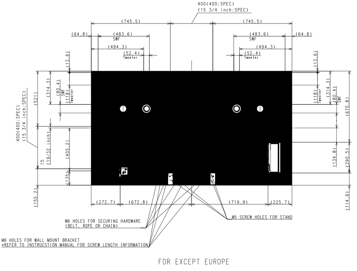

Salve, sto cercando una informazione che non riesco a reperire in rete. Mi serve sapere la distanza esatta dei fori VESA superiori e inferiori dai rispettivi bordi del tv in oggetto. Qualcuno dispone di questa informazione precisa? Le varie IA su internet mi danno risposte contrastanti e non è stato ancora rilasciato il cut sheet del televisore in oggetto. Grazie

Buongiorno @robertking86
guardando le spec...dai due lati i fori distano 745.5mm
I due superiori da sopra distano 521 mm
I due inferiori da sotto 155.2 mm.
Spero di esserti stato di aiuto...Spesso un uomo può quello che l'AI non può :wink:

Ciao! Quindi se ho capito bene le misure che mi interessano sono 52.1 per la distanza superiore e 15.6 per quella inferiore?
Da un negozio americano online mi sono fatto mandare il cut sheet ufficiale: https://929ndqt6.media.zestyio.com/XK_XR90M2_85_ver1_20251226.pdf
Se ho compreso bene quali siano le misure che mi interessano, quella di sotto differisce ( l'altezza totale, in un altro disegno del cut sheet, è di 1076.3 mm anche se nelle specifiche all'inizio del documento è di 1077 mm)

Marino.Manolo
Hai la Versione con le Misure Millimetriche CAD, basato su quelle, anche se 1077 è solo un Arrotondamento Commerciale. La mia Immagine proviene da un PDF Tecnico giapponese relativo allo Standard VESA del TV, che è differente da un Disegno Quotato al Decimo di Millimetro.
