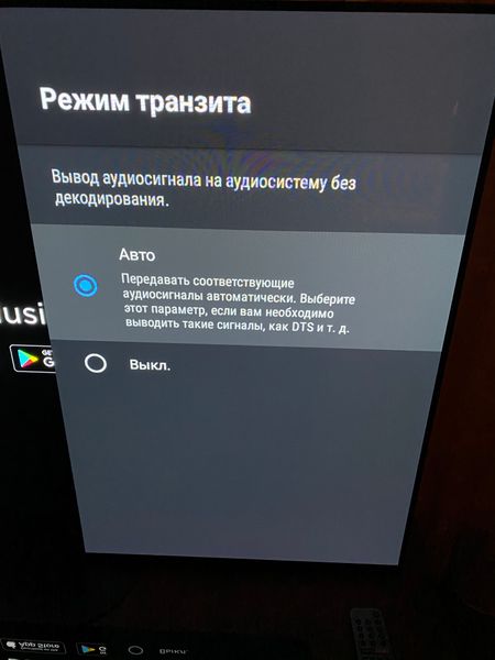

Благодарю за ответ, хотел ещё уточнить, в телевизоре в меню настройки звука есть пункт «Прямой вывод звука», его нужно включить при передаче звука с встроенного тв плеера на саундбар?
Как я понимаю, этот режим пробрасывает звук с тв на саундбар без декодирования.

@zhilinskiy  написал (-а):
У меня нет такого ТВ  с таким андроидом, поэтому, фоточку пожалуйста.
