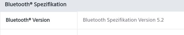

IamNic
Hallo @Jenny09,
ich glaube wir drehen uns hier im Kreis.
Wenn dein Sennheiser auf einem niedrigeren Bluetooth-Standard (z.B. Bluetooth 3.0) lief und der Dongle das maximal unterstützt, koppelt er sich ohne Probleme.
Der Sony Kopfhörer ist neuer und läuft auf einem höheren Bluetooth Standard (laut Spezifikationen Bluetooth 5.2) als dein Dongle unterstützt - so zumindest meine Vermutung.
Deshalb wird der Sony Kopfhörer sich nicht verbinden können.
- Nic
